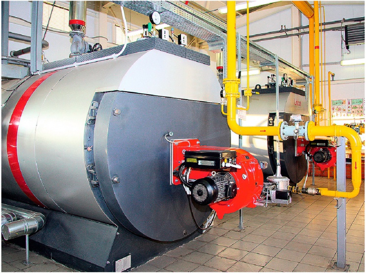

Известно, что наиболее эффективно котёл работает в случае использования максимальной мощности. Но, поскольку объём пара, требуемый для тех или иных производственных процессов, постоянно меняется, иногда котлы работают с загрузкой ниже оптимальной.
Мощность котла может оказаться значительно выше той, которая необходима предприятию для реализации производственных планов, например, при снижении покупательского спроса (особенно это заметно в лёгкой и пищевой промышленностях) или в случае нереализованных планов по расширению производства. Именно в этих случаях котёл может функционировать в режиме непродолжительных циклов «вкл/выкл» либо работать не в полную мощность. В обоих случаях очевидны потери энергии.
Просто и дешево такую проблему не решить. Конечно, можно установить какой-нибудь «маленький» котёл, работающий при невысокой загрузке предприятия. Но такое решение на поверку окажется не таким уж дешевым, хотя срок окупаемости данной инвестиции составляет чаще всего не более двух лет. Но, как показывает практика, существует и другое, более эффективное решение. Это установка нескольких котлов малой и средней мощности, работающих по принципу взаимозаменяемости, которые смогут работать в различных режимах, зависящих от изменения сезона и спроса.
Автоматизация
При наличии на предприятии нескольких котлов целесообразно установить автоматическое регулирование их нагрузки. Такая система будет гибко реагировать на изменение потребностей в паре, сможет перераспределить её между всеми устройствами, что повысит эффективность.
