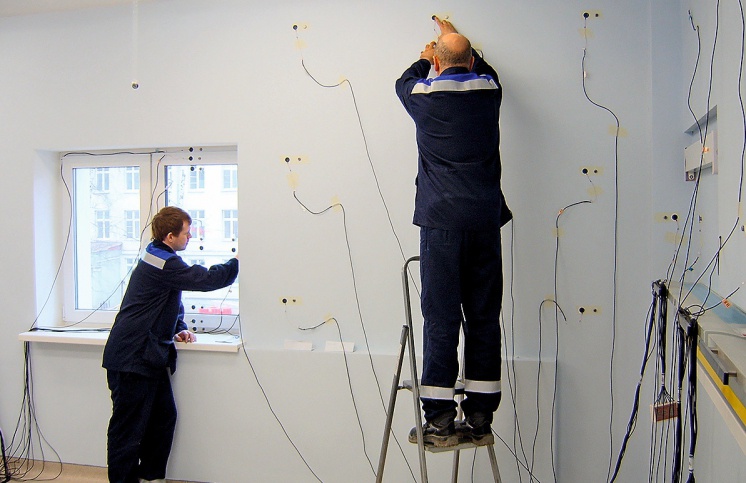

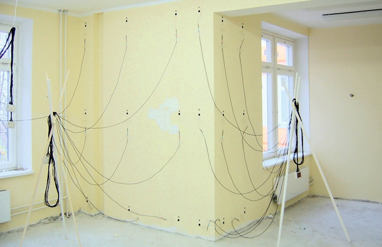

Согласно методике, разработанной ГБУ ЦЭИИС, на каждом исследуемом объекте проводится определение теплотехнических показателей (сопротивления теплопередаче) ограждающих конструкций для сравнения полученных значений с данными проектной и нормативной документации, и тепловизионное обследование для обнаружения скрытых строительных дефектов. В здании выбираются около 10 фрагментов ограждающих конструкций (стен, покрытий, окон), на которых в течение около 10-15 суток непрерывно в автоматическом режиме проводят прямые контактные измерения температуры и плотности тепловых потоков. Вне зависимости от строительного объёма объекта, на каждый выбранный фрагмент ограждающей конструкции, например, оконный блок, устанавливают около 10 датчиков теплового потока и около 25 датчиков температуры, что определяет необходимость установки около 300 датчиков на каждое обследуемее здание. Схема расстановки индивидуальна для каждого исследуемого фрагмента и определяется с учётом характера теплотехнических процессов, протекающих в конструкциях.
Согласно методике, разработанной ГБУ ЦЭИИС, на каждом исследуемом объекте проводится определение теплотехнических показателей ограждающих конструкций для сравнения полученных значений с данными проектной и нормативной документации, и тепловизионное обследование для обнаружения скрытых строительных дефектов

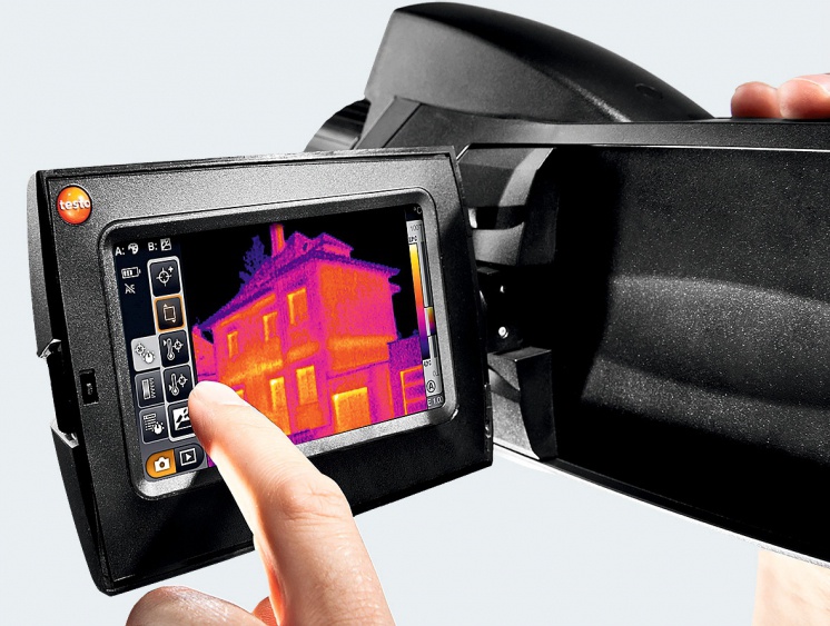

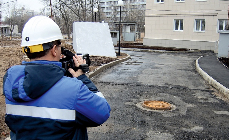

В результате измерений на фрагментах наружных конструкций формируется огромный массив данных — как правило, более полумиллиона значений — для обработки которого разработана специальная программа, позволяющая в течение нескольких рабочих дней получить уникальную информацию, описывающую режим теплопереноса, протекающий в данное время в конструкциях здания. Значительно дополняют картину результаты внутренней и наружной тепловизионной съёмки, позволяющие визуализировать характер тепловых процессов, обнаружить места теплотехнической неоднородности и повышенных теплопотерь.
