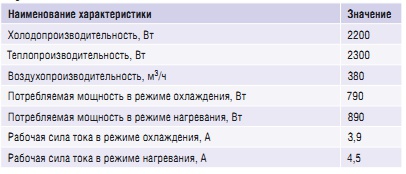

1.1. Паспортные характеристики испытываемого кондиционера сплит-системы настенного типа:

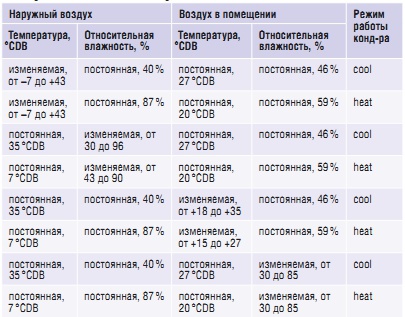

2. Программа испытаний План-график испытаний (параметры воздушной среды и режим работы кондиционера):

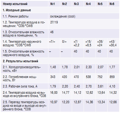

3.1. Выходные характеристики функционирования кондиционера в режиме охлаждения в зависимости от температуры наружного воздуха (табл. 3.1):

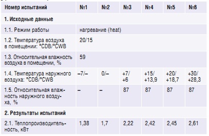

3.2. Выходные характеристики функционирования кондиционера в режиме нагревания в зависимости от температуры наружного воздуха (табл. 3.3):

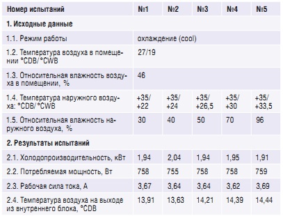

3.3. Выходные характеристики функционирования кондиционера в режиме охлаждения в зависимости от влажности наружного воздуха (табл. 3.3):

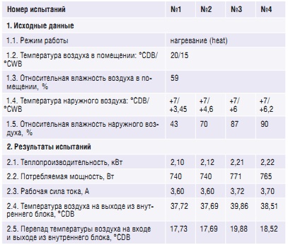

3.4. Выходные характеристики функционирования кондиционера в режиме нагревания в зависимости от влажности наружного воздуха (табл. 3.4):

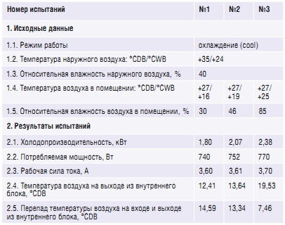

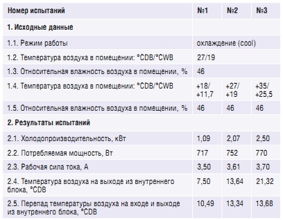

3.5. Выходные характеристики функционирования кондиционера в режиме охлаждения в зависимости от температуры воздуха в помещении (табл. 3.5):

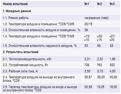

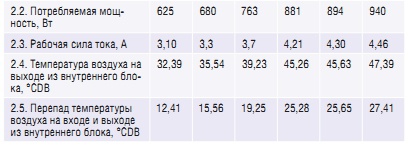

3.6. Выходные характеристики функционирования кондиционера в режиме нагревания в зависимости от температуры воздуха в помещении (табл. 3.6):

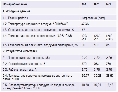

3.8. Выходные характеристики функционирования кондиционера в режиме нагревания в зависимости от влажности воздуха в помещении (табл. 3.8):

4.1. Влияние температуры наружного воздуха (режим работы — охлаждение).
4.1.1. Температура наружного воздуха оказывает очень существенное влияние на выходные эксплуатационные характеристики при работе кондиционера в режиме охлаждения.
4.1.2. Максимальная фактическая холодо-производительность кондиционера наблюдается при температуре наружного воздуха в диапазоне от +20 до +35 °С. Примечание: приведенный температурный диапазон получен экспериментально на основе испытаний группы кондиционеров различной мощности.
4.1.3. При снижении температуры наружного воздуха ниже +20 °С начинается устойчивое снижение фактической холодо-производительности.
4.1.4. При повышении температуры наружного воздуха выше +35 °С происходит снижение фактической холодо-производительности.
4.1.5. Чем ниже температура наружного воздуха, тем ниже фактическая потребляемая мощность и рабочая сила тока.

4.2.1. Температура наружного воздуха оказывает очень существенное влияние на выходные эксплуатационные характеристики при работе кондиционера в режиме нагревания.
4.2.2. Чем выше температура наружного воздуха, тем выше фактическая тепло-производительность.
4.2.3. Чем ниже температура наружного воздуха, тем ниже фактическая потребляемая мощность и рабочая сила тока.
4.3. Влияние влажности наружного воздуха (режим работы — охлаждение и нагревание).
4.3.1. Параметры влажности наружного воздуха не оказывают существенного влияния на выходные эксплуатационные характеристики при работе кондиционера в режимах охлаждения и нагревания.
4.4. Влияние температуры воздуха в помещении (режим работы — охлаждение)
4.4.1. Температура воздуха в помещении оказывает существенное влияние на выходные эксплуатационные характеристики при работе кондиционера в режиме охлаждения.
4.4.2. Максимальная фактическая холодо-производительность кондиционера наблюдается при повышенной температуре воздуха в помещении.
4.4.3. Чем ниже температура воздуха в помещении, тем ниже фактическая потребляемая мощность и рабочая сила тока.
4.5. Влияние температуры воздуха в помещении (режим работы — нагревание)
4.5.1. Температура воздуха в помещении оказывает существенное влияние на выходные эксплуатационные характеристики при работе кондиционера в режиме нагревания.
4.5.2. Максимальная фактическая тепло-производительность кондиционера наблюдается при пониженной температуре воздуха в помещении.
4.5.3. Чем ниже температура воздуха в помещении, тем ниже фактическая потребляемая мощность и рабочая сила тока.

4.6.1. Параметры влажности воздуха в помещении не оказывают существенного влияния на выходные эксплуатационные характеристики при работе кондиционера в режимах охлаждения и нагревания.
