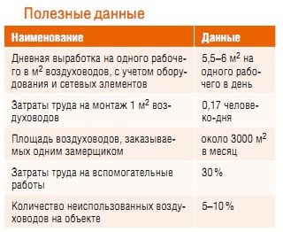

  4. Если вы посмотрите, как работает непрофессиональный монтажник, то даже если качество монтажа будет на приемлемом уровне, то затраченное время будет намного выше. Казалось бы, норма 5,5–6 м2 в день на одного монтажника кажется очень небольшой, но вы будете удивлены, узнав, что на современных стройках один рабочий в день зачастую монтирует только 3 м2 воздуховодов.
Полезные данные
Обратите внимание, что мы не говорим здесь о каких-то очень сложных вещах, которые требует специалистов очень высокого уровня. Оцените, отвечают ли ваши подрядчики этим элементарным требованиям и примите решение, хотите ли вы работать с такими партнерами или нет. По любым вопросам, связанным с проектированием, монтажом, наладкой или экспертизой систем вентиляции и кондиционирования вы можете звонить в любое время дежурному тел. (495) 2298286.
