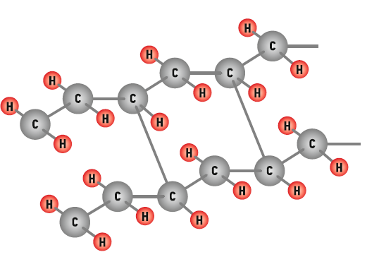

В своё время необходимость использования полиэтилена при высоких температурах и давлении (для систем отопления и горячего водоснабжения) привела к разработке способов получения полиэтилена с большим молекулярным весом. Это было достигнуто с помощью образования дополнительных поперечных связей полимера под высоким давлением. Данный процесс получил название «сшивка», а полиэтилен, полученный таким способом, стал именоваться «сшитый полиэтилен» (или РЕ-X). Итак, «сшитый полиэтилен» — это производная от полиэтилена, в химическую структуру которого включается активное вещество, усиливающее конечные свойства трубы по температуре и давлению. Само вещество и способы его катализации определяют методы сшивки: пероксидный (PE-Xа), силановый PE-Xb и радиационный (PE-Xc).

Сшивание — это процесс, при котором полимерные цепи в полиэтилене химически связываются друг с другом, образуя трёхмерную сеть. Этот процесс улучшает физические и химические свойства полиэтилена и повышает его производительность в условиях высокого давления.
