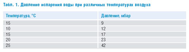

Табл. 1
Табл. 1

Приведем несколько рекомендаций по выполнению вакуумирования, направленного на полное удаление из контура воздуха и влаги. Для того чтобы перевести воду из жидкого в газообразное состояние без нагревания, потребуется уменьшить давление в контуре.
Чем ниже температура контура (наружного воздуха), тем меньше давление, при котором начнется испарение воды (см. табл. 1 ~2~). Следовательно, при вакуумировании остаточное давление в контуре должно быть таким, чтобы температура испарения для этого давления была ниже температуры наружного воздуха. Особое внимание следует уделить выбору инструмента. Вакуумный насос может быть как одно-, так и двухступенчатым, но производительность его должна быть не ниже 4–8 м3/ч для систем холодопроизводительностью до 11 кВт и 8–15 м3/ч для более мощных систем. Преимущество двухступенчатых насосов заключается в возможности достижения более низкого остаточного давления.
