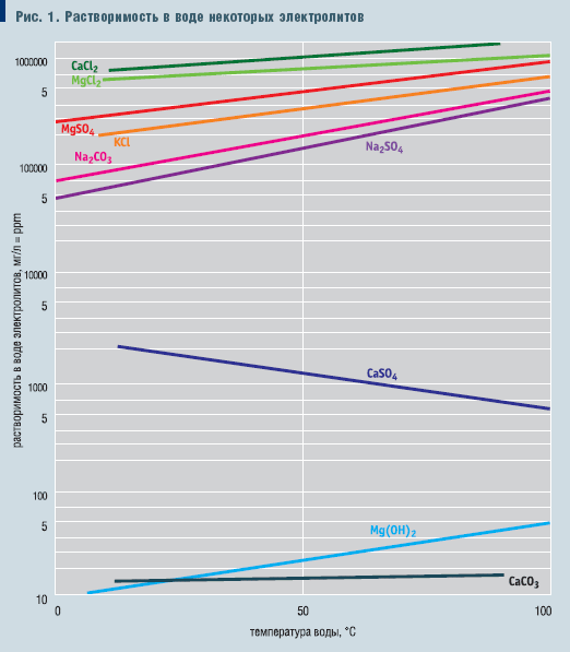

Рис. 1. Растворимость в воде некоторых электролитов

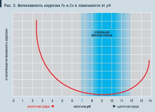

Рис. 3. Интенсивность коррозии Fe и Zn в зависимости от pH

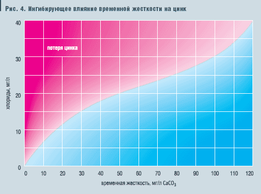

Рис. 4. Ингибирующее влияние временной жесткости на цинк

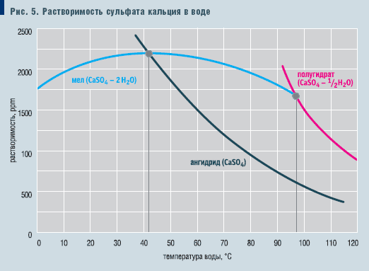

Рис. 5. Растворимость сульфата кальция в воде

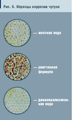

Рис. 6. Образцы коррозии чугуна

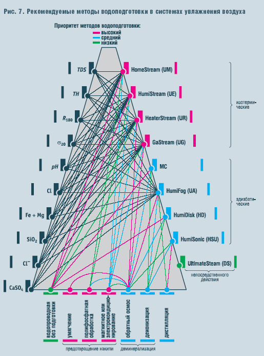

Рис. 7. Рекомендуемые методы водоподготовки в системах увлажнения воздуха

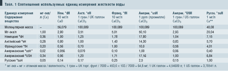

Табл. 1 Соотношения используемых единиц измерения жесткости воды

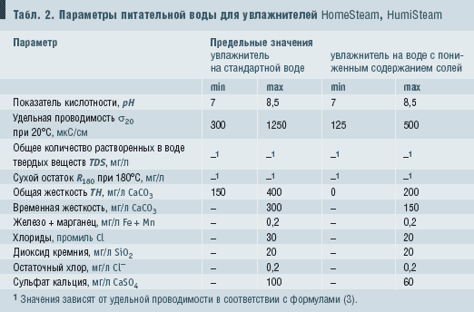

Табл. 2. Параметры питательной воды для увлажнителей HomeSteam, HumiSteam

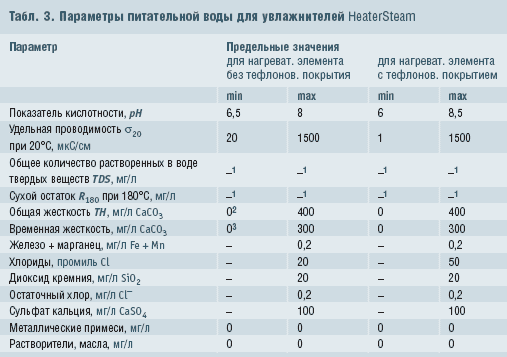

Табл. 3. Параметры питательной воды для увлажнителей HeaterSteam

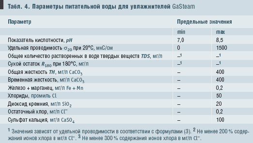

Табл. 4. Параметры питательной воды для увлажнителей GaSteam

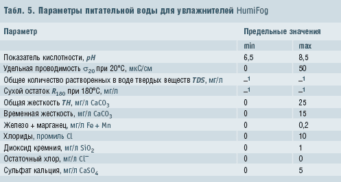

Табл. 5. Параметры питательной воды для увлажнителей HumiFog

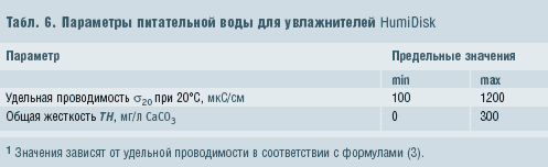

Табл. 6. Параметры питательной воды для увлажнителей HumiDisk

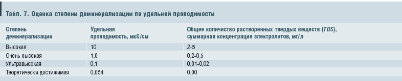

Табл. 7. Оценка степени деминерализации по удельной проводимости

Общее количество растворенных в воде твердых веществ (Total Dissolved Solids, TDS)
Количество растворенных в воде веществ зависит от их физико-химических свойств, минерального состава почв, сквозь которые происходит их инфильтрация, температуры, времени контакта с минералами и pH среды инфильтрации. TDS измеряется в мг/л, что в весовых количествах эквивалентно одной части на миллион (parts per million, ppm). В природе TDS воды колеблется в пределах от десятков до 35 000 мг/л, что соответствует наиболее соленой морской воде. Согласно действующим санитарно-гигиеническим требованиям питьевая вода должна содержать не более 2000 мг/л растворенных веществ. На рис. 1 в логарифмическом масштабе представлена в зависимости от температуры растворимость ряда химических веществ (электролитов), наиболее часто присутствующих в воде в естественных условиях.
Обращает на себя внимание тот факт, что, в отличие от большинства солей (хлориды, сульфаты, карбонат натрия), присутствующих в воде, две из них (карбонат кальция CaCO3 и гидроксид магния Mg(OH)2) имеют относительно малую растворимость. В результате данные химические соединения формируют основную часть твердого остатка. Другая характерная особенность касается сульфата кальция (CaSO4), растворимость которого, в отличие от большинства других солей, снижается с ростом температуры воды.

Общая жесткость воды определяется количеством солей кальция и магния, растворенных в ней, и подразделяется на следующие две части:
  • постоянная (некарбонатная) жесткость, определяемая содержанием сульфатов и хлоридов кальция и магния, остающихся растворенными в воде при повышенной температуре;
  • переменная (карбонатная) жесткость, определяемая содержанием бикарбонатов кальция и магния, которые при определенной температуре и/или давлении участвуют в указанных ниже химических процессах (1), играющих ключевую роль в формировании твердого остатка.
Сa(HCO3)2 ↔CaCO3 + H2O + CO2, (1) Mg(HCO3)2 ↔Mg(OH)2 + 2 CO2.
При снижении содержания растворенной двуокиси углерода химический баланс указанных процессов смещается вправо, приводя к образованию из бикарбонатов кальция и магния малорастворимых карбоната кальция и гидроксида магния, выпадающих из раствора воды с образованием твердого остатка. Интенсивность протекания рассмотренных процессов зависит также от pH воды, температуры, давления и некоторых других факторов.
Следует иметь в виду, что растворимость двуокиси углерода резко снижается с ростом температуры, в результате чего при нагревании воды смещение баланса процессов вправо сопровождается образованием, как указано выше, твердого остатка. Концентрация двуокиси углерода уменьшается также при понижении давления, что, например, в силу отмеченного выше смещения рассмотренных процессов (1) вправо служит причиной образования твердых отложений в устьях сопел увлажнителей воздуха распылительного типа (атомайзеров). Причем чем больше скорость в сопле и, соответственно, согласно закону Бернулли глубже разрежение, тем интенсивнее происходит формирование твердых отложений.
В особенности это касается атомайзеров без использования сжатого воздуха (HumiFog), которые характеризуются максимальной скоростью в устье сопла диаметром не более 0,2 мм. Наконец, чем больше pH воды (более щелочная), тем меньше растворимость карбоната кальция и больше твердого образуемого остатка. В связи с преобладающей ролью CaCO3 в формировании твердого остатка мера жесткости воды определяется содержанием Ca (иона) или его химических соединений. Существующее многообразие единиц измерения жесткости сведено в табл. 1. В США принята следующая классификация жесткости воды, предназначенной для хозяйственно-бытовых нужд:

Кислотность определяется ионами H+, которые крайне агрессивны по отношению к металлам, особенно к цинку и углеродистой стали. Нейтральная вода имеет значение pH = 7. При более низких значениях проявляются кислотные свойства, и, наоборот, при более высоких значениях щелочные. Кислотная среда приводит к растворению защитной окисной пленки, что способствует развитию коррозии.
Как показано на рис. 3, при значениях pH ниже 6,5 интенсивность коррозии значительно возрастает, в то время как в щелочной среде при pH более 12 интенсивность коррозии также несколько увеличена. Коррозионная активность в кислотной среде увеличивается с ростом температуры. Следует иметь в виду, что при pH < 7 (кислотная среда) латунный сплав теряет цинк, в результате чего образуются поры и латунь становится ломкой. Интенсивность данного вида коррозии зависит от процентного содержания цинка. Алюминий ведет себя иным образом, поскольку на его поверхности образуется защитная пленка, сохраняющая устойчивость при значениях pH от 4 до 8,5.

Присутствующие в воде ионы хлоридов вызывают коррозию металлов, особенно цинка и углеродистой стали, вступая во взаимодействие с атомами металлов после разрушения поверхностной защитной пленки, формируемой смесью оксидов, гироксидов и других щелочных солей, образуемых благодаря присутствию в воде растворенной CO2 и наличию примесей в атмосферном воздухе. Наличие электромагнитных полей, характерных для изотермических (паровых) увлажнителей с погружными электродами, усиливает указанный выше эффект. Хлориды особенно активны при недостаточной жесткости воды. Ранее указывалось, что присутствие ионов кальция и магния оказывает пассивирующее действие, ингибируя коррозию, особенно при повышенной температуре.
На рис. 4 схематично показано ингибирующее влияние временной жесткости с точки зрения коррозионного воздействия хлоридов на цинк. Кроме того, необходимо отметить, что значительное количество хлоридов интенсифицирует пенообразование, негативно сказывающееся на работе изотермических увлажнителей всех типов (с погружными электродами, с электронагревательными элементами, газовые).

Сульфат кальция (Calcium sulphate, CaSO4)
Сульфат кальция, присутствующий в природной воде, имеет невысокую степень растворимости, в связи с чем он склонен к образованию осадка. Сульфат кальция присутствует в двух стабильных формах:
  • безводный сульфат кальция, носящий наименование ангидрит;
  • двухводный сульфат кальция CaSO4 2H2O, известный как мел, который при температуре, превышающей 97,3°С, дегидратируется с образованием CaSO4 1/2H2O (полугидрат).
Как показано на рис. 5, при температуре ниже 42°С двухводный сульфат обладает пониженной растворимостью по сравнению с безводным сульфатом кальция. В изотермических увлажнителях при температуре воды, соответствующей точке кипения, сульфат кальция может присутствовать в следующих формах:
  • полугидрат, который при 100°С имеет растворимость около 1650 ppm, что соответствует приблизительно 1500 ppm в пересчете на ангидрит сульфата кальция;
  • ангидрит, который при 100°С имеет растворимость около 600 ppm.
Избыточное количество сульфата кальция при этом выпадает в осадок, образуя пастообразную массу, при определенных условиях имеющую склонность к затвердеванию. Сводные данные по предельным значениям рассмотренных выше параметров питающей воды для увлажнителей воздуха различного типа представлены в следующей серии таблиц. При этом следует учитывать, что изотермические увлажнители с погружными электродами могут снабжаться цилиндрами, предназначенными для работы на стандартной воде и воде с пониженным содержанием солей. Изотермические увлажнители электронагревательного типа могут иметь или не иметь тефлоновое покрытие нагревательного элемента.
Изотермические (паровые) увлажнители с погружными электродами [HomeSteam (UM), HumiSteam (UE)]
Увлажнитель подключается к водопроводной сети со следующими параметрами:
  • давление от 0,1 до 0,8 МПа (1-8 бар), температура от 1 до 40°C, скорость потока не ниже 0,6 л/мин (номинального значения для питательного электромагнитного клапана);
  • жесткость не более 40°fH (что соответствует 400 мг/л CaCO3), удельная проводимость 125-1250 мкС/см;
  • отсутствие органических соединений;
  • параметры питательной воды должны лежать в указанных пределах (табл. 2).
Не рекомендуется:
  1. Использование родниковой воды, промышленной воды или воды холодильных контуров, а также потенциально химически или бактериально загрязненной воды;
  2. Добавление в воду дезинфицирующих средств или антикоррозийных добавок, которые являются потенциально вредными веществами.
Увлажнители с электронагревательными элементами [HeaterSteam (UR)]
Питательная вода, на которой работает увлажнитель, не должна обладать неприятным запахом, содержатькоррозионных агентов или избыточное количество минеральных солей. Увлажнитель может функционировать на водопроводной или деминерализованной воде, имеющей следующие характеристики (табл. 3).
Не рекомендуется:
  1. Использование родниковой воды, технической воды, воды из градирен, а также воды, имеющей химические или бактериологические загрязнения;
  2. 2. Добавление в воду дезинфицирующих и антикоррозийных добавок, т.к. увлажнение воздуха такой водой может вызвать у окружающих аллергические реакции.
Газовые увлажнители [GaSteam (UG)]
Газовые увлажнители могут функционировать на воде, имеющей следующие характеристики (табл. 4). Для сокращения частоты технического обслуживания парового цилиндра и теплообменника, а именно, их чистки, рекомендуется использование деминерализованной воды.
Не рекомендуется:
  1. Использование родниковой воды, промышленной воды или воды с холодильных контуров, а также потенциально химически или бактериально загрязненной воды;
  2. Добавление в воду дезинфицирующих средств или антикоррозийных добавок, т.к. они являются потенциально вредными веществами.

Увлажнители HumiFog могут работать только на деминерализованной воде (табл. 5). С этой целью, как правило, используется водоподготовка, соответствующая ниже перечисленным параметрам. Первые три параметра играют первостепенную роль и должны соблюдаться при любых условиях. При удельной электропроводности воды ниже 30 мкС/см рекомендуется использовать насосный агрегат, выполненный полностью из нержавеющей стали.

Адиабатические центробежные увлажнители могут функционировать на воде, имеющей следующие параметры (табл. 6).

На рис. 6 показано в сравнительном плане коррозионное воздействие жесткой, умягченной и деминерализованной воды. Следует иметь в виду, что, несмотря на наличие патентованной системы предотвращения пенообразования (Anti Foaming System, AFS), использование умягченной воды в изотермических увлажнителях всех типов может привести к образованию пены и, в конечном итоге, к сбоям в работе. В результате умягчение воды при водоподготовке в системах увлажнения воздуха имеет не столько самостоятельное значение, сколько служит вспомогательным средством снижения жесткости воды перед ее деминерализацией, широко используемой для обеспечения работы увлажнителей адиабатического типа.

Деминерализация
Рассмотренные выше методы водоподготовки не изменяют количество растворенных в воде химических веществ и, следовательно, не решают полностью возникающих проблем. При работе изотермических увлажнителей они могут уменьшить количество образуемых твердых отложений, что в наибольшей степени относится к методам умягчения воды. Деминерализация, осуществляемая путем извлечения тем или иным способом растворенных в воде веществ, имеет ограниченное действие для изотермических увлажнителей с погружными электродами, поскольку принцип их действия основан на протекании электрического тока в растворе солей. Однако для всех остальных типов увлажнителей воздуха деминерализация является наиболее радикальным способом водоподготовки, особенно это касается увлажнителей воздуха адиабатического типа.
Она также может применяться в полной мере для изотермических увлажнителей с электронагревательными элементами и газовых увлажнителей, при использовании которых другие способы водоподготовки, рассмотренные выше, уменьшая количество образуемых твердых отложений, создают сопутствующие проблемы, связанные с увеличением концентрации сильных электролитов при испарении воды. Одним из негативных моментов, связанных с отсутствием деминерализации воды, является образование тонкодисперсного солевого аэрозоля при подаче влаги в обслуживаемые помещения. В наибольшей степени это относится к предприятиям электронной промышленности ("чистые" комнаты) и медицинским учреждениям (микрохирургия глаза, акушерство и гинекология).
С помощью деминерализации данной проблемы можно полностью избежать, за исключением использования изотермических увлажнителей с погружными электродами. Степень деминерализации обычно оценивается по удельной проводимости, которая приблизительно пропорциональна суммарной концентрации растворенных электролитов в следующих соотношениях (табл. 7). В природе почти никогда не встречается вода с удельной проводимостью менее 80-100 мкС/см. Ультравысокая деминерализация необходима в исключительных случаях (бактериологические лаборатории, камеры выращивания кристаллов). В большинстве же практических приложений достаточно высокая и очень высокая степени деминерализации. Наибольшая степень деминерализации (вплоть до теоретически достижимой) обеспечивается путем дистилляции воды, в т.ч. двойной и тройной. Однако этот процесс является дорогостоящим, как с точки зрения капитальных затрат, так и эксплуатационных расходов. В связи с этим в целях водоподготовки при увлажнении воздуха наибольшее применение получили следующие два метода деминерализации.
