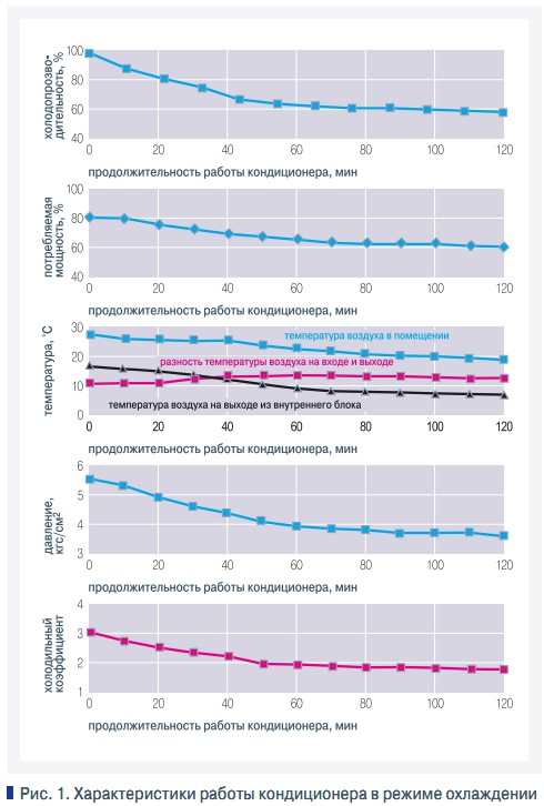

Рис. 1. Характеристики работы кондиционера в режиме охлаждении

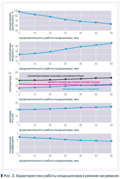

Рис. 2. Характеристики работы кондиционера в режиме нагревания

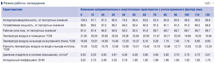

Табл. 1. Режим работы: охлаждение

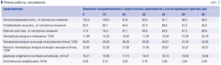

Табл. 2. Режим работы: нагревание

3.1. При работе кондиционера на стадии выведения температуры воздуха в помещении с фактического значения до значения, устанавливаемого потребителем, происходят значительные изменения эксплуатационных параметров функционирования кондиционера.
3.2. Функционирование кондиционера в режиме охлаждения в период времени от момента включения кондиционера в работу до момента его автоматического выключения при достижении заданной температуры характеризуется следующим:
  • продолжительность периода работы кондиционера по снижению температуры воздуха в помещении с фактического до заданного значения и соответственно скорость снижения температуры воздуха в помещении зависят как от размеров помещения, так и от параметров кондиционера;
  • для фактических условий испытаний продолжительность снижения температуры воздуха с 27 до 19 °С составила 120 мин;
  • фактическая холодопроизводительность кондиционера снижается с максимального значения на момент включения кондиционера (108 % от паспортного значения) до минимального значения на момент автоматического выключения кондиционера (58 % от паспортного значения);
  • потребляемая мощность и рабочая сила тока снижаются с максимальных значений на момент включения кондиционера (около 100 % от паспортного значения) до минимальных значений на момент автоматического выключения кондиционера (около 90 % от паспортного значения);
  • давление хладагента (на всасывании) снижается с 5,5 кгс/см2на момент включения кондиционера до 3,6 кгс/см2 на момент автоматического выключения кондиционера;
  • холодильный коэффициент (Вт/Вт) снижается с 3,0 на момент включения кондиционера до 1,8 на момент автоматического выключения кондиционера.
3.3. Функционирование кондиционера в режиме нагревания в период времени от момента включения кондиционера в работу до момента его автоматического выключения при достижении заданной температуры характеризуется следующим:
  • продолжительность периода работы кондиционера по повышению температуры воздуха в помещении с фактического до заданного значения и соответственно скорость повышения температуры воздуха в помещении зависят как от размеров помещения, так и от параметров кондиционера;
  • для фактических условий испытаний продолжительность повышения температуры воздуха с 12 до 22 °С составила 60 мин;
  • фактическая теплопроизводительность кондиционера снижается с максимального значения на момент включения кондиционера (103 % от паспортного значения) до минимального значения на момент автоматического выключения кондиционера (88 % от паспортного значения);
  • потребляемая мощность и рабочая сила тока повышаются с минимальных значений на момент включения кондиционера (около 80 % от паспортного значения) до максимальных значений на момент автоматического выключения кондиционера (около 90 % от паспортного значения);
  • давление хладагента (на нагнетании) повышается с 16,2 кгс/см2на момент включения кондиционера до 19,9 кгс/см2 на момент автоматического выключения кондиционера;
  • отопительный коэффициент (Вт/Вт) снижается с 3,3 на момент включения кондиционера до 2,5 на момент автоматического выключения кондиционера.
