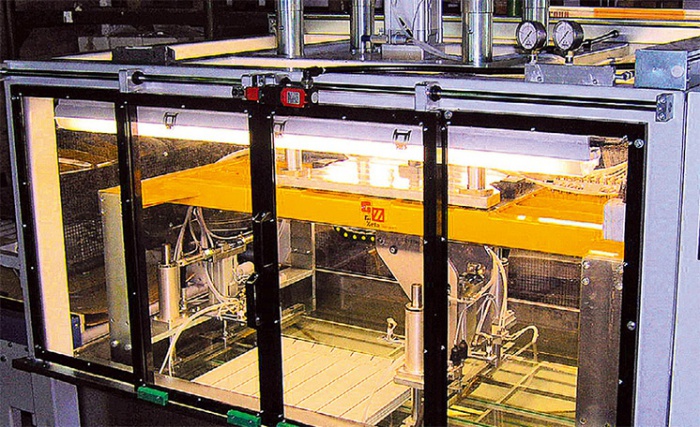

Испытания радиаторов пробным давлением. 8/2012. Фото 1

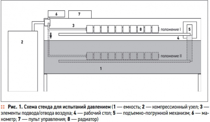

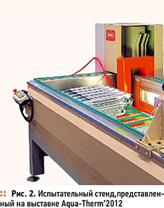

Рассмотрим стенд для испытаний давлением при контроле воздухом с погружением прибора в емкость. Стенд схематично изображен на рис. 1 и состоит из емкости 1, компрессионного узла 2, элементов подвода воздуха 3, рабочего стола 4, подъемно-погружного механизма 5, манометра 6, пульта управления 7, испытуемого радиатора 8. Порядок действий при работе на этом стенде следующий. Радиатор 8 размещают на рабочем столе 4 (положение I).
Рабочее давление — максимально допустимое давление теплоносителя в приборе при его эксплуатации
Герметизируют внутреннюю полость радиатора 8. Затем подключают радиатор 8 с помощью элементов подвода/отвода 3 к компрессионному узлу 2. После этого через пульт управления 7 подают команду подъемно-погружному механизму 5, погружают радиатор 8 в жидкость (положение II) и включают компрессионный узел 2 на подачу воздуха. При достижении на манометре 6 давления, равного испытательному, срабатывает специальная автоматика поддерживающая это давление в заданном промежутке времени. Далее клапан в компрессионном узле 2 снижает давление в радиаторе до атмосферного. Затем через пульт управления 7 подают команду на подъемно-погружной механизм 5. Радиатор 8 поднимается над водой (положение I). После отключения элементов подвода/отвода 3 радиатор 8 перемещают с рабочего стола 4 и отправляют на следующую операцию.
Во время испытания контролируют наличие утечки воздуха. Если по достижении уровня испытательного давления утечка воздуха отсутствует, то радиатор признается прошедшим контроль. В случае, если выявлена утечка воздуха, радиатор отправляется на переработку. Контроль и управление может выполнять (в зависимости от оснащенности испытательного стенда) оператор или специальная автоматическая система.
Следует обратить внимание на то, что испытания пробным давлением каждый отопительный прибор проходит дважды. Первичный контроль — после сборки до операции окраски, второй — перед упаковкой и отправкой потребителю. Таким образом, производственный контроль радиатора на стенде гарантирует не только надежность сборки, но и прочность, герметичность прибора при эксплуатации с давлением до значений рабочего.

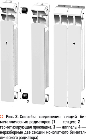

Иногда фактом поиздельного испытания радиаторов пробным давлением пренебрегают. Так, при попытке самостоятельной или в сторонней организации перекомпоновки секционных радиаторов нужно учитывать, что в этом случае производитель не может гарантировать безотказную работоспособность прибора. Несомненно, внепроизводственное испытание давлением жидкости позволит проконтролировать герметичность радиатора, но ответственность за его исправность во время работы должен возложить на себя исполнитель. Связано это не столько с примитивностью его оборудования по сравнению с промышленным, сколько с тем, что могут оказаться неучтенными некоторые параметры. Например, конструктивные: в конструкции ряда секционных радиаторов существуют особенности сочетания элементов соединения и герметизации.
Испытания радиаторов пробным давлением. 8/2012. Фото 2
Известно, что межсекционное соединение состоит из непосредственно секций, ниппеля и герметизирующей прокладки (рис. 3). Особенности конструкции предполагают, что эти элементы при сборке в месте стыка секций образуют полость, где располагается герметизирующая прокладка. Профиль прокладки с учетом ее упругих свойств и профиль полости на производстве подобраны очень точно, чтобы компенсировать действующее давление и обеспечить долгий срок службы соединения.

Возможные ошибки сборщика при самостоятельной перекомпоновке связаны с выбором герметизирующей прокладки: использовать старую или установить новую. В первом случае прокладка может не обеспечить герметизацию, так как произошла ее малая необратимая деформация; во втором случае легко ошибиться при подборе геометрических и механических свойств прокладки. Следует учитывать и усилие соединения секций. При производстве величина этого усилия задана и строго соблюдается.

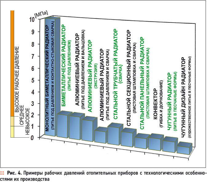

Рабочее давление — характеристика для сравнения радиаторов, но для выбранной группы отопительных приборов (чугунные, алюминиевые, стальные, биметаллические секционные, стальные панельные радиаторы, конвекторы и др. [3, 4]) его величина существенно не различается.

Это связано с тем, что для каждой группы отопительных приборов свойственны особенности, обусловливающие уровень рабочего давления. Выделим основные: форма — габариты, размер и расположение каналов, поверхностей теплопереноса; конструктивный материал — алюминиевый сплав, сталь, чугун; технология производства — литье в песчаные формы, литье под высоким давлением, экструзия, листовая штамповка, гибка, дорнование труб, сварка. На характеристиках могут сказаться: внедренные ноу-хау; технический уровень оборудования, применяемого при изготовлении; политика качества и ответственности на производстве.

Монолитный биметаллический радиатор при испытательном давлении 150 атм имеет рабочее давление до 100 атм
Условное сравнение рабочего давления отопительных приборов приведено в виде диаграммы на рис. 4, отметим, что значения могут меняться в зависимости от производителя и модели по указанным выше причинам. Из представленных выделим три группы отоительных приборов: с высоким, средним и невысоким рабочим давлением. Минимальное давление характерно для чугунных и панельных радиаторов, максимальное — для монолитных биметаллических радиаторов.
