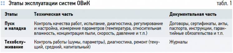

В эксплуатации систем ОВиК можно выделить основные этапы:
  • наладка, регулировка и настройка режимов работы;
  • приёмка в эксплуатацию;
  • техническое обслуживание.
Их условно можно разделить на документальную и техническую (практическую) часть (табл. 1). То есть это ведение документов, позволяющих выделить и разграничить зоны ответственности исполнителей, и собственно работы, связанные с наладкой, регулировкой, ремонтом и т.п. Документы повышают уровень ответственности исполнителей работ.

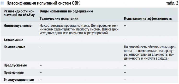

В табл. 2 представлена обобщённая классификация испытаний систем ОВиК.
В соответствии с [1, 2] испытания классифицируются по следующим основным признакам:
  • по назначению — предпусковые, приёмочные, эксплуатационные;
  • по содержанию — технические и на эффективность;
  • по объёму — индивидуальные, автономные и комплексные.
