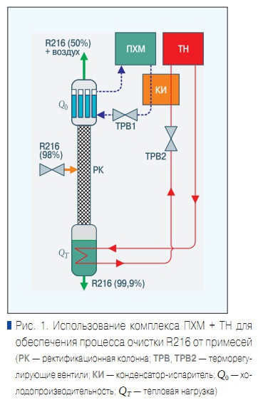

Рис. 1. Использование комплекса ПХМ + ТН для обеспечения процесса очистки R216 от примесей

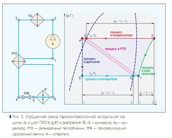

Рис. 2. Упрощенная схема парокомпрессионной холодильной ма- шины (а) и цикл ПХМ в lg(P)-i-диаграмме (б)

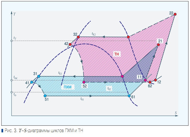

Рис. 3. T–S-диаграммы циклов ПХМ и ТН

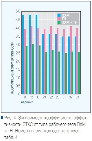

Рис. 4. Зависимость коэффициента эффективности СТХС от типа рабочего тела ПХМ и ТН. Номера вариантов соответствуют табл. 4

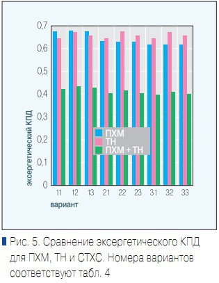

Рис. 5. Сравнение эксергетического КПД для ПХМ, ТН и СТХС. Номера вариантов соответствуют табл. 4

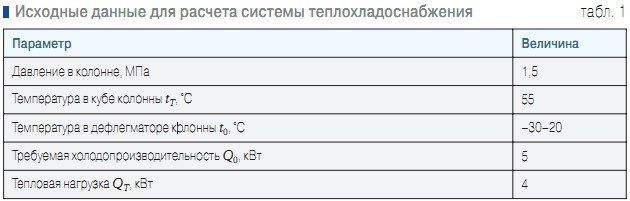

Табл. 1. Исходные данные для расчета системы теплохладоснабжения

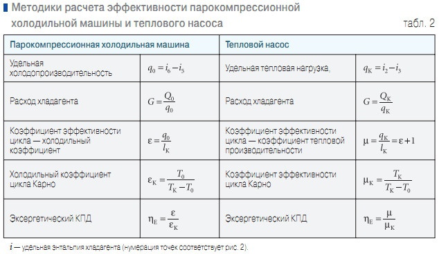

Табл. 2. Методики расчета эффективности парокомпрессионной холодильной машины и теплового насоса

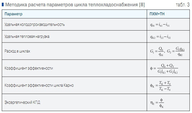

Табл. 3. Методика расчета параметров цикла теплохладоснабжения [8]

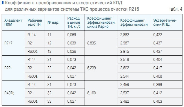

Табл. 4. Коэффициент преобразования и эксергетический КПД для различных вариантов системы ТХС процесса очистки R216

Предлагаемая система состоит из парокомпрессионной холодильной установки, работающей в комплексе с тепловым насосом. Обе установки связаны общим аппаратом— конденсатором-испарителем. Аналогом такой системы является каскадная холодильная машина.

Принципиальная схема и цикл в lg(P) i-диаграмме наиболее распространенной одноступенчатой парокомпрессионной холодильной машины показаны на рис. 2.Очистка технических газов (ксенона, компонентов природного газа, различных фреонов) производится при температурах, близких к температурам нормального кипения указанных веществ. В этом случае температура кипения целевого продукта (R216) составляет 35°С при 0,1 МПа.
Исходные данные для расчета системы теплохладоснабжения ректификационной установки с учетом технологических ограничений представлены в табл. 1. Для принятых условий работы температура охлаждения дефлегматора колонны равна — –35–25°С, температура нагрева куба — +60°С [5–7]. Температуры в конденсаторе ПХМ (испарителе ТН) подбирались таким образом, чтобы соблюдалось следующее условие: степень сжатия в цикле ПХМ ≈ степени сжатия в ТН.
Исходя из этого температура конденсации холодильного агента ПХМ была принята равной +10°С, температура кипения рабочего тела ТН — +5°С. В табл. 2 представлены для сравнения методика расчета параметров цикла холодильной машины и теплового насоса [8]. Критериями оценки эффективности работы технологической системы являются коэффициент эффективности цикла и эксергетический КПД.
На рис. 3 изображены циклы ПХМ и ТН в T–S-диаграмме. Область пересечения иллюстрирует связь циклов с помощью конденсатора-испарителя. Методика расчета параметров комплексной системы представлена в табл.3. В качестве хладагентов ПХМ исследовались три перспективных рабочих тела: R717, R22 и R407b.Особенностью реализации цикла холодильной машины для аммиака является отсутствие регенеративного теплообменника.

В табл. 4 и на рис. 4, 5 представлены результаты расчетных исследований системы теплохладоснабжения ректификационной установки. Использование фреонов R22 и R407b в качестве хладагента ПХМ позволяет достичь более низких температур (–37–32°С), чем R717 (–25°С).Однако указанные фреоны не лишены недостатков. Переменная температуракипения для R407b (неазеотропная смесь) приводит к нестабильности процесса конденсации R216 в дефлегматоре колонны.
Хладагент R22 относится к разряду озоноопасных веществ. Кроме того, холодильный коэффициент (ε= 3,45–3,62) и эксергетический КПД (ηEX = 0,62–0,63) для этих фреонов значительно ниже, чем для аммиака (ε = 3,48 и ηEX = 0,67).Обозначения, принятые в номере варианта: первая цифра — номер хладагента в ПХМ (1 — R717; 2— R22; 3— R407b); вторая — номер рабочего тела ТН (1 — 114; 2— R21; 3— R600a). Исследования параметров работы ТН показывают, что лучшим рабочим телом для заданных условий является хладагент R21 (см. рис. 4,5), для которого μ = 4,07 и ηEX = 0,67.
Самые низкие значения коэффициента тепловой производительности (μ = 3,91) и эксергетического КПД (ηEX = 0,65) характерны для R114. Оба фреона являются озоноопасными веществами. Несомненными достоинствами обладает натуральный хладагент R600a. Невысокая температура сжатия в компрессоре (t21 = 80°С) сочетается с достаточно высокими ε = 3,96 и ηEX = 0,65.
Результаты расчета параметров комплексной установки показали, что сочетание рабочих тел R717 для ПХМ и R21 для ТН позволяет достичь лучших результатов: коэффициент эффективности ε= 3,0, эксергетический КПД установки ηEX= 0,44. Замена R21 на натуральный хладагент R600a незначительно снижает параметры цикла (до ε= 2,9 и ηEX= 0,43).
