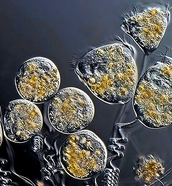

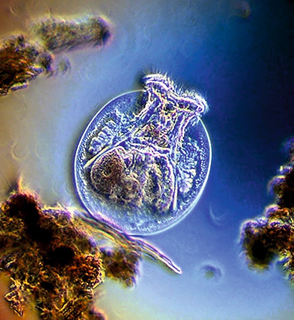

Фото 1. Инфузории Epistylis plicatilis

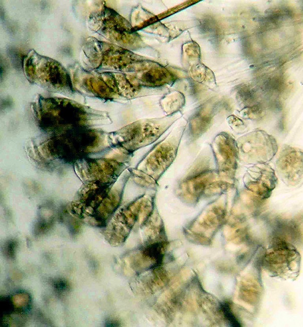

Фото 2. Колония коловраток
Использование аэротенков в режиме продлённой аэрации для повышения эффективности очистки сточных вод . 3/2015. Фото 3
Фото 3. Коловратка в слое ила

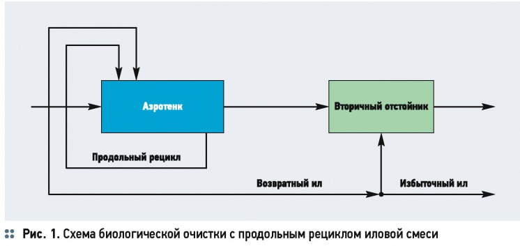

Для устранения этих недостатков в аэротенках был устроен продольный рецикл иловой смеси. Схема представлена на рис. 1. Рециркуляционный узел выполнен в виде водовоздушного насоса-эрлифта, который перекачивает иловую смесь из конца второго коридора в начало первого. Значение коэффициента рецикла — 2,1-2,5. В результате более длительного нахождения активного ила в аэробных условиях и ускорения оборота биомассы: возрастает окислительная способность биомассы активного ила за счёт повышения уровня ферментативной активности; повышается макротурбулентность в аэротенке — снижается размер застойных зон; снижается удельная нагрузка на активный ил; улучшается кислородный режим сооружения, без сокращения средней длины пробега, обрабатываемых сточных вод, что исключает «проскок» неокисленных загрязнений.
Это позволило добиться следующего: повысить минерализацию активного ила и снизить количество избыточного активного ила до минимального значения; повысить устойчивость биоценоза активного ила при поступлении сбросов трудно окисляемых промышленных стоков, контроль состояния ила проводился по методике биоэстимации [6]; стабилизировать кислородный режим в иловой смеси во время ремонта воздуходувок.

На фото 1 представлена колония Epistylis plicatilis. Присутствие хищников положительно влияет на степень очистки воды от органических загрязнений за счёт интенсификации биологических процессов в бактериальной среде из-за поступления в неё веществ, выделяющихся из фрагментов микрофауны при их деструкции в аэротенках в фазе эндогенного дыхания. В активном иле всегда присутствуют коловратки (фото 2-3), сосущие инфузории, хищные грибы, разнообразные черви, тихоходки.

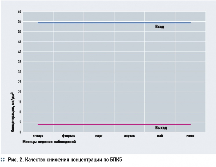

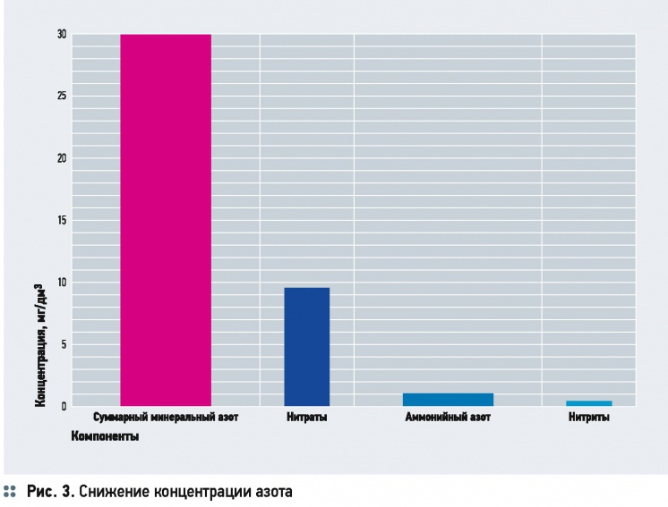

По БПК5 было достигнуто значение в 3 мг/дм3, соответствующее предельно допустимым сбросам (ПДС) для водоёмов рыбохозяйственного назначения (рис. 2). По величине ХПК — 30 мг/дм3. По минеральному азоту — 10 мг/дм3 (рис. 3), что соответствует рекомендациям Хельсинкской комиссии (Helcom) для городов с населением более 100 тыс. жителей. Эффективность очистки по железу составила 90-92 %, очистки по тяжёлым металлам — 94-96 %, эффективность по нефтепродуктам — 92-96 %.
