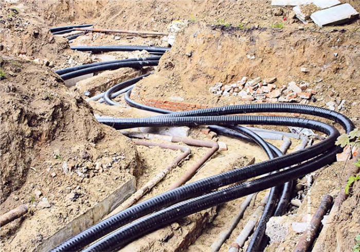

Гибкие теплоизолированные трубы. 1/2011. Фото 1
Если трубы диаметром 140 мм еще как-то можно было намотать на барабан, то для труб 160 мм сделать это оказалось практически невозможно

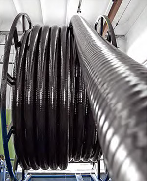

Но оказалось, что сделать это крайне сложно. И если трубы диаметром 140 мм еще как-то можно было намотать на барабан, то для труб 160 мм сделать это оказалось практически невозможно. Можно было бы пойти по пути уменьшения толщины стенки трубы, чтобы труба оказалась более гибкая, но что тогда делать с рабочим давлением трубы?

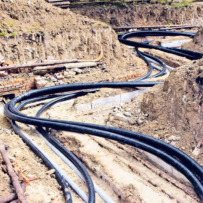

Гибкие теплоизолированные трубы. 1/2011. Фото 3
Новый подход позволяет конструировать трубы со специфическими свойствами по требованиям потребителя

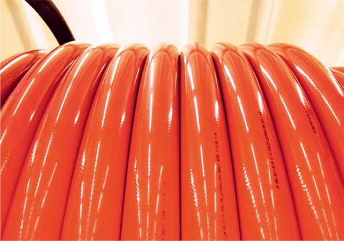

За те семь лет, в течение которых осваивалось производство стандартных гибких тепловых труб и шло освоение труб новой конструкции, не стояли на месте и европейские производители. В конструкции их систем появился целый ряд усовершенствований, способствующих значительному увеличению срока службы теплоизолирующего слоя. В частности, фирмы Brugg Rohrsysteme и Logstor стали выпускать гибкие тепловые трубы со специальным слоем, препятствующим диффузии вспенивающего газа из слоя ППУ и замещению его атмосферным кислородом. Дело в том, что, как показали многочисленные исследования последних лет, вследствие эффекта замещения коэффициент теплопроводности теплоизоляции в течение 10 лет эксплуатации увеличивается на 15 %. Очевидно, что ухудшение теплоизолирующих свойств в этом случае оказывается довольно существенным. Именно поэтому при разработке труб «Изопрофлекс-АМ» данные усовершенствования также были внесены в новую конструкцию труб.
Гибкие теплоизолированные трубы. 1/2011. Фото 4
Можно сделать вывод, что изменился сам подход к разработке гибких полимерных теплоизолированных труб. Новый подход позволяет конструировать трубы со специфическими свойствами в соответствии с требованиями потребителя. Количество слоев и их комбинация может существенно варьировать. Это позволяет перевести новый вид труб в разряд инженерных полимерных многослойных конструкций и говорить о рождении целого класса гибких многослойных полимерных теплоизолированных труб.
