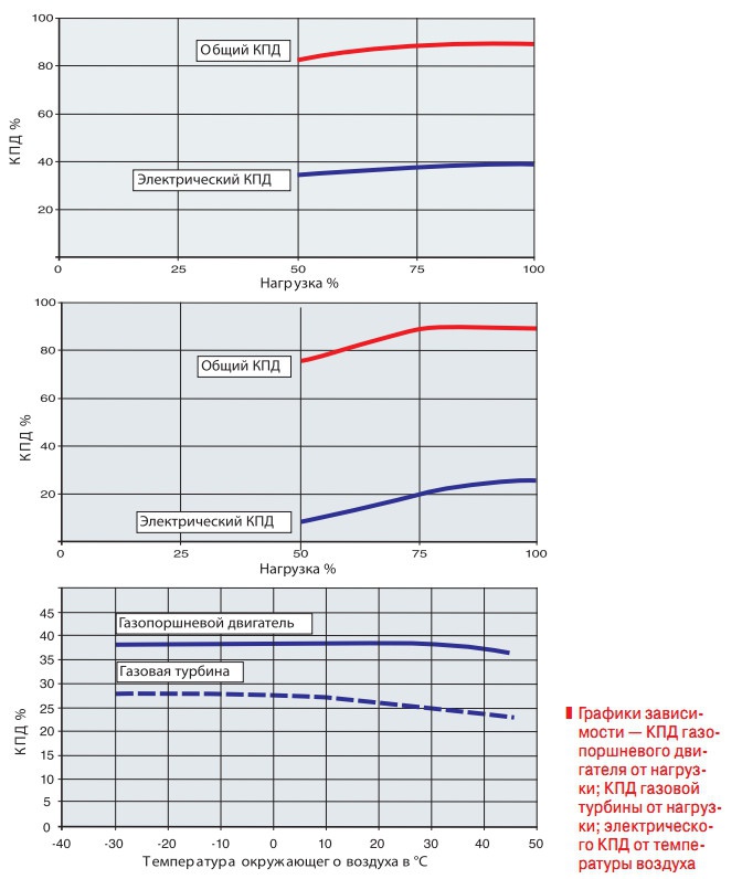

Графики зависимости — КПД газопоршневого двигателя от нагрузки; КПД газовой  турбины от нагрузки; электрического КПД от температуры воздуха

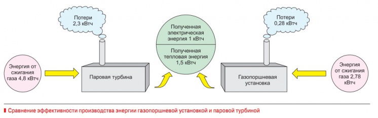

Сравнение эффективности производства энергии газопоршневой установкой и паровой турбиной

❏ Высокий электрический КПД
Суммарный КПД газопоршневых энергоблоков составляет от 70 до 90 % в зависимости от мощности (электрический 33–43 % + тепловой 35–54 %). Сопоставимая по мощности газотурбинная мини-ТЭЦ имеет электрический КПД всего около 30 %. Это означает, что у газотурбинных установок выше топливная себестоимость вырабатываемой электроэнергии.
❏ Стабильный электрический КПД при снижении нагрузки
Наивысший электрический КПД — около 43 % у газопоршневых энергоблоков и до 30 % у газотурбинных установок достигается при работе на 100 %-й нагрузке. При снижении нагрузки в диапазоне от 100 до 50 % электрический КПД газовой турбины снижается почти в три раза. Для газопоршневого двигателя такое же изменение режима нагрузки практически не влияет как на общий, так и на электрический КПД.
❏ Стабильный электрический КПД при температурных изменениях
Номинальный выход мощности, как у газопоршневых энергоблоков, так и у газотурбинных установок зависит от высоты площадки над уровнем моря и температуры окружающего воздуха. С изменением температуры окружающего воздуха от –30 до +30 °С электрический КПД у газовой турбины падает на 15–20 %. При температурах выше 30 °С КПД газовой турбины еще ниже.
В отличие от газовой турбины газопоршневый двигатель имеет более высокий и постоянный электрический КПД во всем интервале температур и постоянный КПД вплоть до 25 °С. Таким образом, в летнее время удельный расход природного газа газопоршневых энергоблоков по сравнению с турбиной почти не увеличивается, и себестоимость вырабатываемой электроэнергии останется прежней.

Сравнительный анализ эффективности газопоршневых установок и паровых турбин
Практически все, о чем говорится в пункте «Сравнительный анализ эффективности газопоршневых и газотурбинных установок» о недостатках газовых турбин в той или иной степени относится и к паровым турбинам. В России в настоящее время 80 % электроэнергии производится на паровых турбинах (без учета гидроэлектростанций). Значение общего КПД при использовании паровых турбин достигает лишь 50–65 %.
Поэтому для получения одного и того же количества полезной энергии на ТЭЦ с паровыми турбинами необходимо затратить почти в два раза больше энергоносителя, чем при получении того же количества энергии с помощью газопоршневых энергоблоков, КПД которых достигает 90 %.
