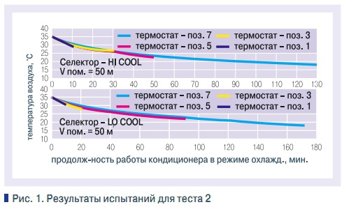

Рис. 1. Результаты испытаний для теста 2

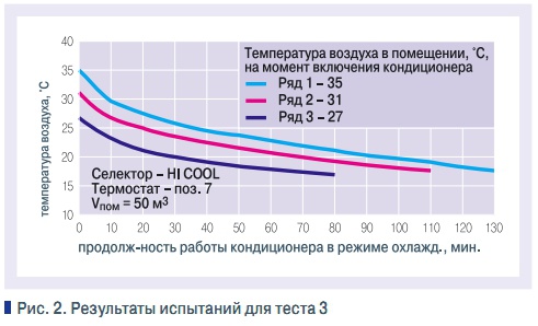

Рис. 2. Результаты испытаний для теста 3

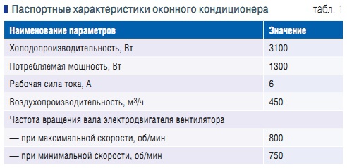

Табл. 1. Паспортные характеристики оконного кондиционера

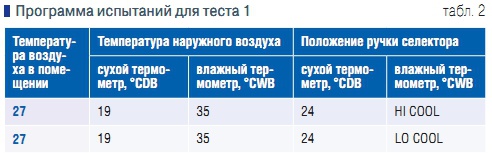

Табл. 2. Программа испытаний для теста 1

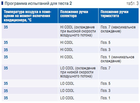

Табл. 3. Программа испытаний для теста 2

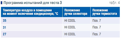

Табл. 4. Программа испытаний для теста 3

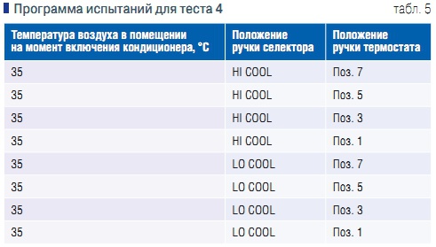

Табл. 5. Программа испытаний для теста 4

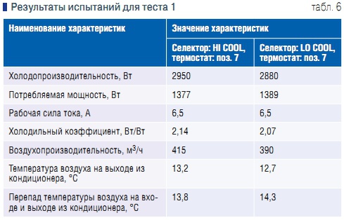

Табл. 6. Результаты испытаний для теста 1

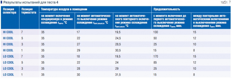

Табл. 7. Результаты испытаний для теста 4

  1. Паспортные характеристики испытываемого оконного кондиционера приведены в табл. 1.

  1. Тест 1 (табл. 2): калориметрические и энергетические характеристики работы кондиционера в режиме охлаждения при различных положениях ручки селектора.
  2. Тест 2 (табл. 3): изменение температуры воздуха в помещении при работе кондиционера в режиме охлаждения при различных положениях ручек селектора и термостата.
  3. Тест 3 (табл. 4): изменение температуры воздуха в помещении при работе кондиционера в режиме охлаждения при различной температуре воздуха в помещении на момент включения кондиционера.
  4. Тест 4 (табл. 5): автоматическое поддержание заданной степени охлаждения воздуха в помещении.

  1. Результаты испытаний по тесту 1 — калориметрические и энергетические характеристики работы кондиционера в режиме охлаждения при различных положениях ручки селектора — в табл. 6.
  2. Результаты испытаний по тесту 2 — изменение температуры воздуха в помещении при работе кондиционера в режиме охлаждения при различных положениях ручек селектора и термостата — на рис. 1.
  3. Результаты испытаний по тесту 3 — изменение температуры воздуха в помещении при работе кондиционера в режиме охлаждения при различной температуре воздуха в помещении на момент включения кондиционера — на рис. 2.
  4. Результаты испытаний по тесту 4 — автоматическое поддержание заданной степени охлаждения воздуха в помещении — в табл. 7.

  1. При переключении режима работы кондиционера с высокой скорости выходящего в помещение воздушного потока на низкую скорость происходит незначительное снижение холодопроизводительности. При этом одновременно со снижением воздухопроизводительности наблюдается более высокая степень охлаждения проходящего через испаритель воздуха, т.е. в помещение выдувается воздух с меньшей скоростью, но более холодный.
  2. Средняя скорость охлаждения воздуха в помещении равна примерно 2 °C за 10 мин. работы на 10 м3 объема помещения при 1 кВт холодопроизводительности кондиционера.
  3. В соответствии с положением ручки термостата на панели управления кондиционером происходит охлаждение воздуха в помещении до определенной температуры. Таким образом, в зависимости от установки ручки термостата в диапазоне от минимума до максимума, температура воздуха в помещении снижается в широком диапазоне. На испытанной модели оконного кондиционера при положении ручки термостата на минимуме (поз. 1) происходило охлаждение воздуха до температуры 29 °C, при установке ручки термостата на максимум (поз. 7) достигалось охлаждение воздуха до 18 °C.
  4. Оконный кондиционер обеспечивает автоматическое поддержание заданной степени (температуры) охлаждения воздуха в помещении. При достижении значения температуры охлаждаемого воздуха, соответствующего положению ручки термостата, происходит автоматическое выключение компрессора, и кондиционер переходит в режим вентиляции. Повторное автоматическое включение компрессора и, соответственно, автоматическое возобновление охлаждения воздуха происходит при повышении температуры воздуха в помещении на 1–2 °C. Периодичность автоматического повторного включения и выключения режима охлаждения зависит как от мощности кондиционера, так и от объема помещения и интенсивности теплопритоков в кондиционируемом помещении.
