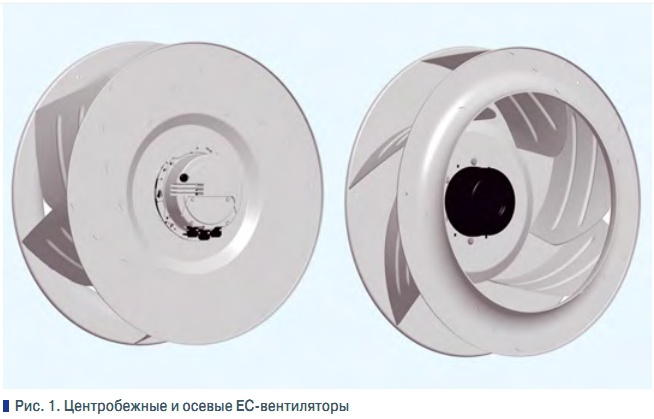

Рис. 1. Центробежные и осевые ЕС-вентиляторы

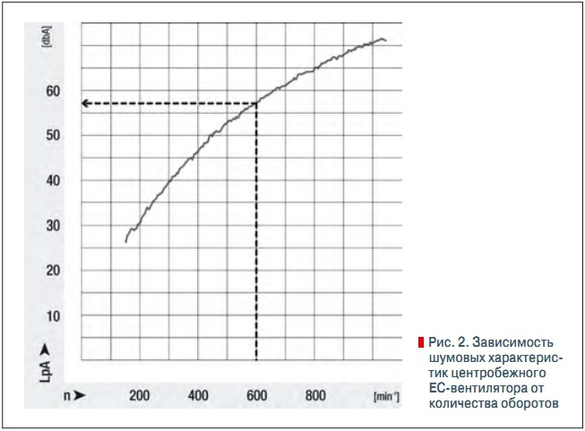

Рис. 2. Зависимость  шумовых характеристик центробежного  ЕС-вентилятора от  количества оборотов

Одним из путей такой минимизации является применение ЕС-вентиляторов, которые потребляют до 50 % меньше энергии, чем обычные, а эксплуатационные и сервисные расходы во время их использования вообще отсутствуют. КПД двигателей этих вентиляторов достигает 90 %, что является самым высоким значением среди аналогичной техники. Основное преимущество ЕС-двигателей состоит в их синхронной работе, в отличие от обычных АС-двигателей, а также в отсутствии проскальзывания магнитного поля, когда неизбежно возникают потери энергии.
Для монтажников и производителей тепловых насосов значение имеют также компактность вентиляторов, благодаря чему можно делать внешние блоки насосов менее габаритными и более легкими. В результате такие блоки проще монтировать и легче «спрятать», например, за деталями кровли. ЕС-вентиляторы заметно меньше традиционных вентиляторов той же производительности, поскольку двигатель встроен в рабочее колесо вентилятора.
При этом какие-либо управляющие шкафы для них не нужны, поскольку вся необходимая электроника уже встроена в электродвигатель. В результате монтаж и настройка вентиляторов является очень простой процедурой, практически исключена возможность выхода из строя оборудования из-за неправильного подключения. Также есть возможность применения вентиляторов без каких-либо модификаций для питающих электросетей: в однофазном режиме от 200 до 277 В, с частотой тока 50/60 Гц, а также для сетей трехфазного тока в диапазоне от 380 до 480 В с частотой 50/60 Гц.
Это важное преимущество с точки зрения логистики, поскольку достаточно применения всего лишь нескольких вентиляторов одной серии, чтобы обеспечить выполнение всех требований. Воздушноводяные тепловые насосы первых моделей создавали довольно ощутимый шум, связанный с работой вентиляторов внешнего блока. Эта проблема особенно актуальна для жилых домов в ночное время, поскольку способна доставить дискомфорт окружающим.
Использование ЕС-вентиляторов позволяет избежать подобных неудобств. Плавное управление оборотами вентилятора и, соответственно, управление производительностью вентиляторов в диапазоне от 0 до 100 %, синхронное вращение всех вентиляторов наружного блока (если вентиляторов несколько), а также использование особых утолщений на конце лопастей — винглетов (у осевых вентиляторов) плюс оптимизация движения воздуха внутри мотора — все это позволяет добиться низкого уровня внутреннего и внешнего шума оборудования, не превышающего допустимых предельных значений в соответствии с жесткими немецкими стандартами.
