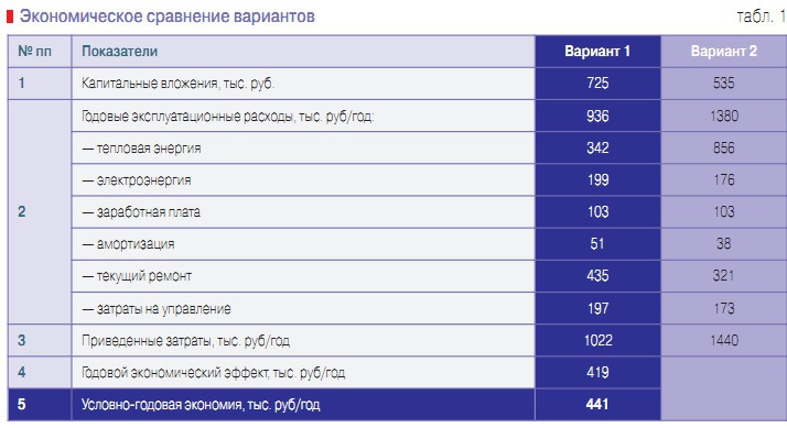

Табл. 1. Экономическое сравнение вариантов

Поэтому системы приточно-вытяжной вентиляции с рекуператорами окупаются довольно быстро. Это подтверждается расчетами, приведенными ниже. Сравнивать будем два варианта. Первый вариант предусматривает установку приточно-вытяжной камеры с блоком утилизации, второй — без блока утилизации.
Результаты техникоэкономического расчета этих вариантов (таблица) показывают, что применение блока теплоутилизации, несмотря на дополнительные капитальные затраты, позволяет снизить эксплуатационные расходы на тепловую энергию. Годовой экономический эффект составляет более 400 тыс. руб/год.
