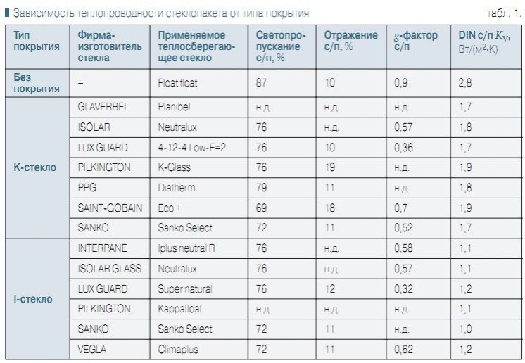

Табл. 1. Зависимость теплопроводности стеклопакета от типа покрытия

На российском рынке представлены стекла с теплоотражающими покрытиями целого ряда всемирно известных фирм. Наиболее известные бренды «Эко-плюс» компании SAINT-GOBAIN (Франция) и K-glass фирмы PILKINGTON (Великобритания); известно, что характеристики стекла K-glass фирмы PILKINGTON стали неофициальным международным стандартом для теплосберегающих стекол. Данные по показателям теплопроводности отдельных марок селективных стекол представлены в сводной табл. 1.
