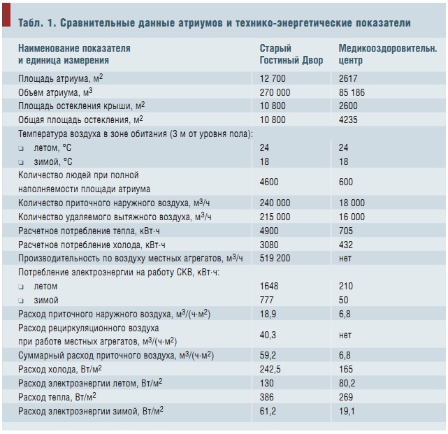

Табл. 1. Сравнительные данные атриумов и технико-энергетические показатели

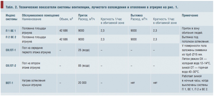

Табл. 2. Технические показатели системы вентиляции, лучистого охлаждения и отопления в атриуме на рис. 1.

Для сопоставления энергетической эффективности рассматриваемых двух проектных решений в табл. 1 приведены удельные технико-энергетические показатели, вычисленные по отношению к квадратному метру площади атриумов. По данным табл. 1 можно отметить следующее:
  • применение организации воздухообмена по схеме «вытесняющей вентиляции» вместо схемы «смесительной вентиляции» позволило увеличить поглотительную способность приточного наружного воздуха и значительно сократить требуемый приток в зону обитания;
  • использование метода охлаждения или нагрева пола жидкостью вместо использования в качестве холодои теплоносителя воздуха позволяет значительно сократить затраты энергии на круглогодовое функционирование СКВ.
В энергосберегающей СКВ медицинского комплекса удается получить следующее снижение удельных энергетических показателей по сравнению с СКВ для здания старого Гостиного Двора [4]:
  • расход приточного воздуха снижен в 59,2/6,8 = 8,7 раз;
  • расход холода снижен в 242,5/165 = 1,5 раз;
  • расход тепла снижен в 386/269 = 1,4 раза;
  • расход электроэнергии летом снижен в 130/80,2 = 1,6 раза;
  • расход электроэнергии зимой снижен в 61,2/19,1 = 3,2 раза.
Системы вентиляции, лучистого охлаждения и отопления, показанные на рис. 1, имеют технические показатели, которые представлены в табл. 2.
