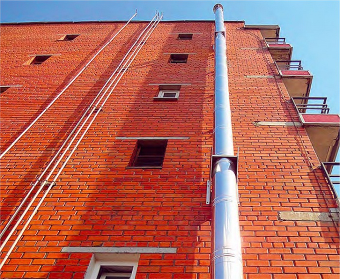

Stainless Steel Chimneys.. 11/2012. Фото 1
Современные отопительные системы заставляют котел значительную часть времени функционировать в режиме сниженной мощности или даже отключаться

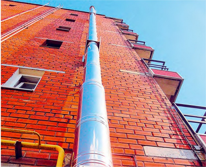

Stainless Steel Chimneys.. 11/2012. Фото 2
Для изготовления современных дымовых труб используют преимущественно низкоуглеродистую аустенитную нержавеющую сталь с высоким содержанием никеля

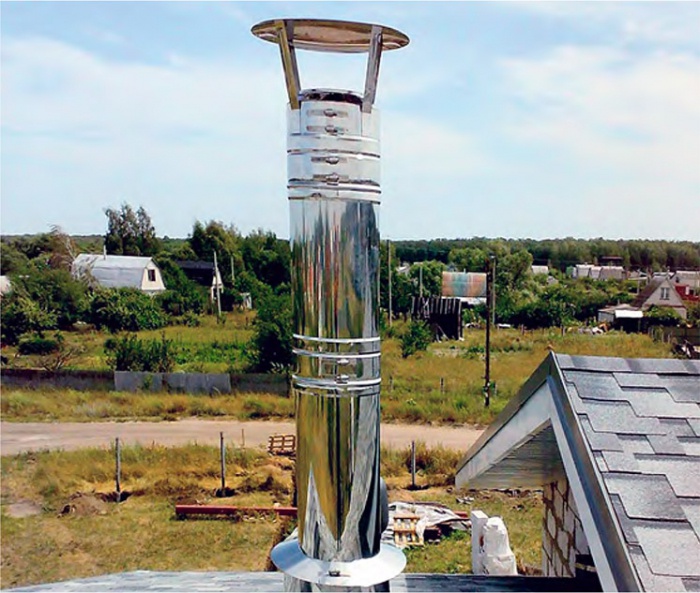

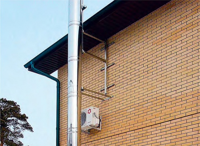

Представленные в обзоре дымовые трубы относятся преимущественно к двум типам: одностенные и двустенные. Вторые также называют утепленными или «сэндвич». В ассортименте производителя «Росстин» имеются также трехслойные модели.
С точки зрения сечения дымоходы изготавливают преимущественно круглыми, некоторые производители предлагают овальные (Jeremias, «Росстин» и др.) и даже квадратные дымоходы.
Одностенный дымоход — это обычная труба толщиной 0,24-2,0 мм без утепления. Такие трубы, как правило, используют для размещения внутри помещения или внутри кирпичных каналов. Он может быть жестким или гибким — вариант, удобный для подсоединения котлов и газовых колонок в условиях ограниченного пространства.
Двустенные дымоходы состоят из трех слоев: двух слоев нержавеющей стали (внутреннего и внешнего) между которыми находится утеплитель. Двустенный дымоход может использоваться не только внутри, но и снаружи здания. Утеплитель предотвращает чрезмерное остывание продуктов сгорания и, как следствие, выпадение конденсата. Также за счет этого значительно увеличивается тяга.
