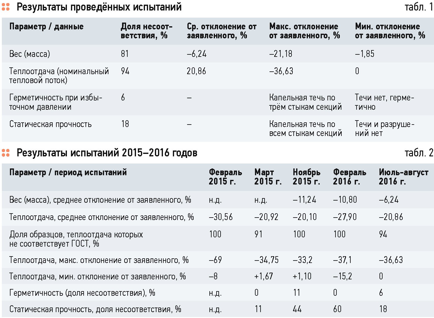

Обобщённая информация о результатах проведённых испытаний представлена в табл. 1.

Несмотря выявленные случаи несоблюдения ГОСТ и несоответствия заявленных характеристик фактическим, имеет место устойчивая тенденция по некоторому снижению размеров отклонений реальных данных от параметров, заявляемых производителем (табл. 2).
Так, удалось существенно нивелировать проблему «недовеса» — несоответствия указанных на упаковке показателей массы фактическим данным. Так, если ещё в начале года представители АПРО систематически выявляли в рознице радиаторы с завышением массы на 25-30 %, то по результатам испытаний размеры недовеса в большинстве случаев составили уже от 5 до 10 %.
Кроме того, стали более близкими к истине и заявляемые производителями показатели теплоотдачи. Если в 2014 году по некоторым моделям и торговым маркам их завышали на 30-35 % и даже на 40-50 %, а в 2015 году — на 20-25 %, то по результатам испытаний, проведённых в июле 2016 года, «недостача» по образцам тех же моделей была уже меньше — 15-20 %. Также весьма отрадно, что по сравнению с результатами испытаний предыдущих лет снижается доля радиаторов отопления, не соответствующих основным параметрам безопасности: герметичности, а также статической прочности радиатора при избыточном давлении.
