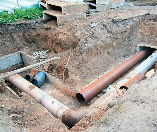

Сегодня во многих российских регионах действуют программы, направленные на снижение затрат в ЖКХ. Важным элементом процесса модернизации теплосетей в условиях холодного российского климата является использование высококачественной теплоизоляции магистралей. Кстати, в нашей стране в эксплуатации находятся свыше 250 тыс. км теплосетей. Большая их часть имеет теплоизоляцию из давно устаревших материалов. В то же самое время, потери энергии в этих системах доходят до 60-70 %, тогда как всего лишь переход на эффективную изоляцию, даже без их замены, позволяет повысить энергетическую эффективность в несколько раз, экономя по стране ежегодно около $13 млрд. Такую значительную сумму можно сопоставить с доходами от продажи на нефти и газа на экспорт! Но, конечно, одними утеплителями при проведении энергосберегающих мероприятий не обойтись.

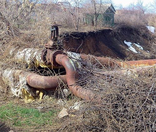

Этап первый — обустройство жилых зданий отопительными системами, позволяющими проводить индивидуальную регулировку потребляемой энергии и вести ее учет, что начинается с замены устаревших инженерных систем.
Одним из эффективных методов является установка индивидуального отопления в каждой квартире. Набирают популярность балансировочные клапаны, которые размещают на ответвлениях отопительных систем. Цель такого нововведения — стабильная работа в гидравлическом режиме.

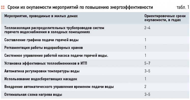

Важно, чтобы по своей эффективности принятые меры были результативными и удовлетворяли спрос на тепловой комфорт, дающий о себе знать при: понижении температуры атмосферного воздуха; наличии ограждающих и энергетически емких конструкций или светопрозрачных проемов; гидравлической или тепловой регулировке отопительных систем; отсутствии автоматизации в теплоузлах. При принятии решения о проведении тех или иных мероприятий в первую очередь будут рассматриваться сроки их окупаемости и экономическая выгода. Но не стоит забывать, что их реализация позволит значительно улучшить микроклимат в помещениях без увеличения стоимости коммунальных платежей или сократить темпы их роста в условиях, когда стоимость энергоресурсов непрерывно растет. I
