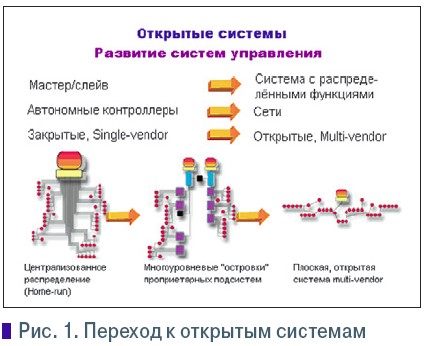

Рис. 1. Переход к открытым системам

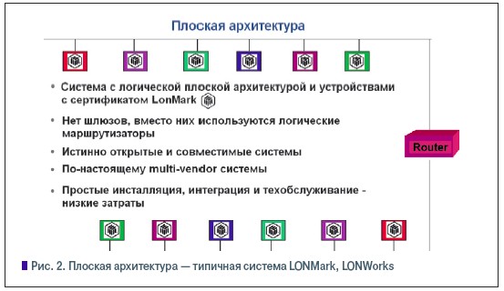

Рис. 2. Плоская архитектура — типичная система LONMark, LONWorks

В реальности на базе общедоступных спецификаций разрабатываются закрытые системы и преподносятся как открытые. Таким образом, поставщик получает свою выгоду от существующей на рынке тенденции к открытым системам, жаль только, что владельцы зданий ничего от этого не выигрывают. Традиционные системы, многоуровневые «островки» систем и открытые системы с плоской архитектурой Благодаря тому, что промышленность постепенно уходит от традиционных, закрытых систем, ограниченных выбором продукции какого-либо одного поставщика, перед нами открываются новые возможности. Переход к открытым системамможно разделить на три этапа:
  • системы автоматизации с традиционной прокладкой кабелей, неинтеллектуальными датчиками и исполнительными элементами, которые управляются центрально через один контроллер;
  • многоуровневые «островки», в которых отдельные подсистемы сообщаются друг с другом через высокоуровневый коммуникационный протокол;
  • плоские (неиерархические) совместимые системы, в которых каждый прибор работает автономно, обладает «интеллектом» и способностью сообщаться с другими приборами. В этом случае все приборы равноправны, устройства различных производителей работают по технологии Plug & Play и могут сообщаться друг с другом в единой сети Peer-To-Peer.

Интеграторы могут выбирать, какой продукт они хотели бы использовать, и могут в любой момент заменить один продукт другим. Открытые системы стремятся к функциональности Plug & Play, но в то же время позволяют производителям создавать для их продукции добавленную стоимость. То, что при использовании открытых систем возможно применение совместимых друг с другом продуктов различных производителей, дает интеграторам полную свободу выбора поставщиков продукции и услуг. Рис. 2 показывает типичную открытую архитектуру, в которой каждое устройство в сети может напрямую сообщаться с любым другим устройством.
Это могут быть устройства HVAC, освещения, безопасности, регистрации энергопотребления или управления процессами, и каждый может обмениваться данными с другими по общей сети без дополнительного использования шлюзов, контроллеров высшего уровня или закрытых подсистем. Открытые системы не ограничивают пользователей использованием закрытых устройств, пользовательских интерфейсов, шлюзов, инструментов, не ограничивают выбор интеграторов и поставщиков услуг.
