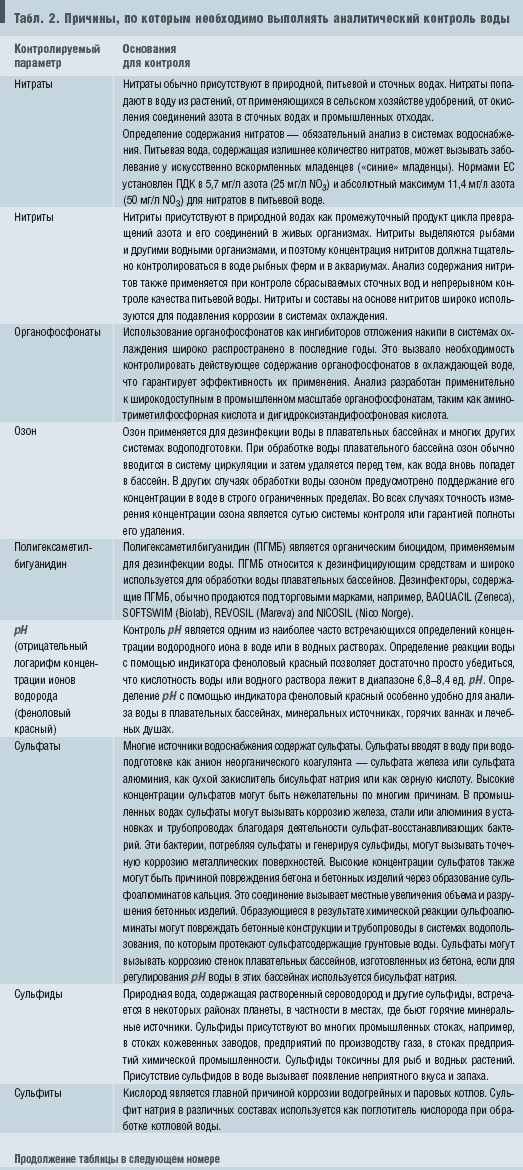

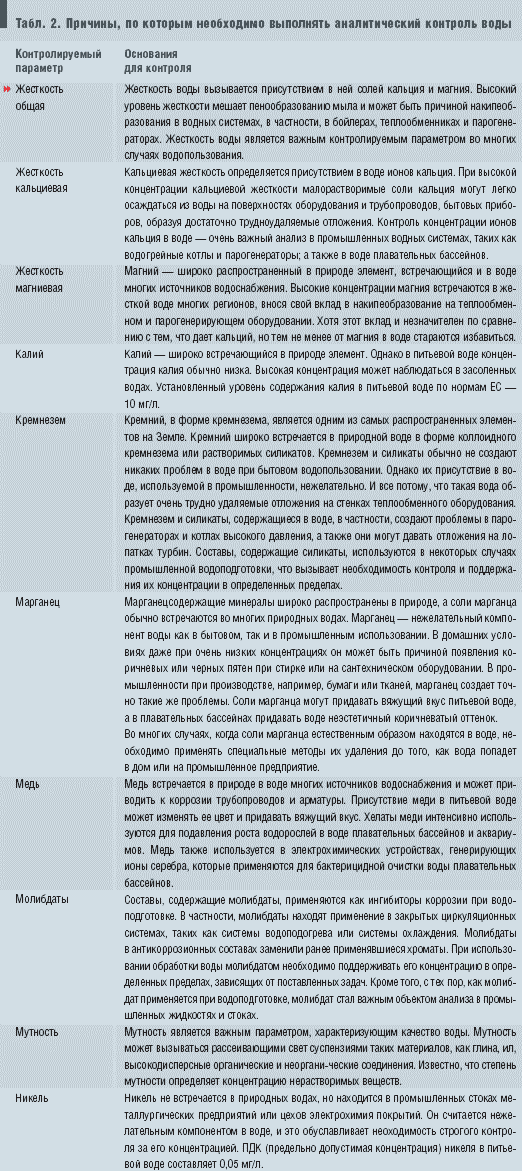

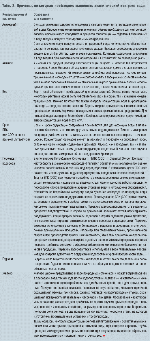

Вслед за австралийской фирмой PALINTEST, ведущим мировым производителем оборудования для анализа воды и почв, поставляющим широкий диапазон инструментов, средств контроля и реагентов для анализа окружающей среды, расскажем, что сегодня химикам приходится определять в воде. Соответствующая информация об анализах, выполняемых химиками при водоподготовке, водоочистке, использовании воды, представлена в табл. 2 (стр. 37). В этой же таблице дана краткая информация об источниках поступления в воду тех или инных веществ.
Определяемые вещества, ионы и показатели качества воды расположены в левом столбце таблицы в алфавитном порядке. Применяемые термины по возможности подробно пояснены в ранее опубликованных статьях [1] и [2].
