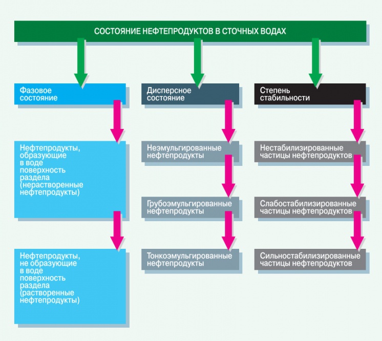

Рис. 1. Характеристика состояния нефтепродуктов в сточных водах

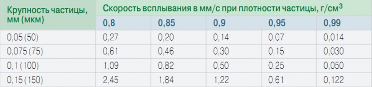

Табл. 1. Скорость всплывания частиц нефтепродуктов в воде при 20°С

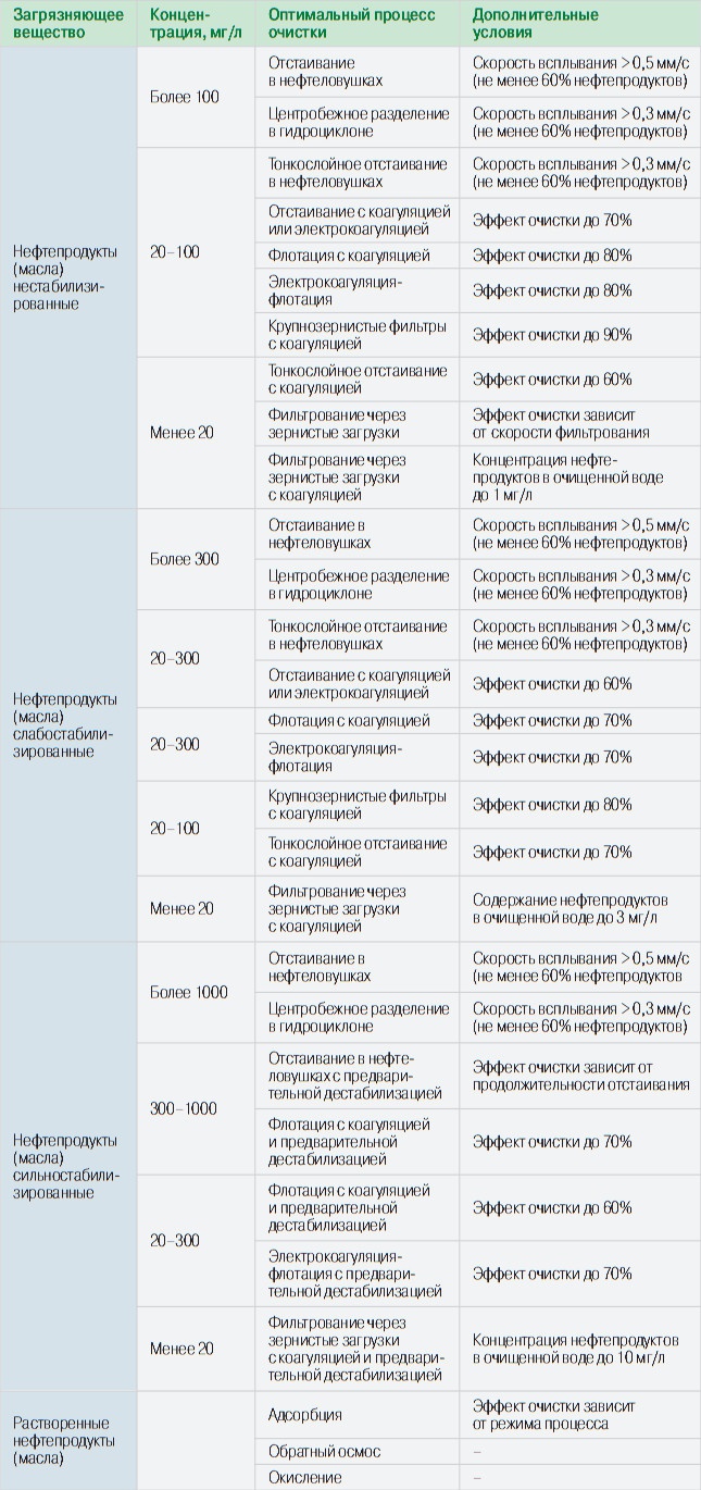

Табл. 2. Рекомендации по выбору процессов очистки нефтесодержащих сточных вод

Обычно нефтепродукты находятся в сточных водах в неэмульгированном, грубоэмульгированном, тонкоэмульгированном и молекулярном состоянии. В зависимости от условий образования, концентрации примесей и состава сточных вод в них преобладают нефтепродукты в том или ином фазово-дисперсном виде. При высоких концентрациях их и отсутствии в стоках стабилизирующих веществ, в первую очередь поверхностно-активных, основное количество нефтепродуктов находится в виде крупных капель.
В случае низких концентраций нефтепродуктов, практически все они находятся в тонкоэмульгированном состоянии, тем более при наличии в сточных водах стабилизирующих веществ. Образование высокодисперсных эмульсий происходит в результатемеханического диспергирования нефтепродуктов в стоках, главным образом, при перекачке и движении нефтесодержащих вод в трубопроводах.
Тонкоэмульгированные частицы нефтепродуктов в сточных водах могут быть нестабилизированными, слабостабилизированными или сильностабилизированными содержащимися в стоках ингредиентами. Стабилизирующее действие проявляют находящиеся в сточных водах ПАВ, высокомолекулярные органические соединения, а также твердые примеси коллоидной степени дисперсности. Чаще всего на практике агрегативная устойчивость тонкоэмульгированных примесей обеспечивается анионными и неионогенными ПАВ, которые используются для приготовления разнообразных технологических растворов или сбрасываются в сточные воды после применения для каких-либо других технологических целей.
Неэмульгированные и грубоэмульгированные нефтепродукты достаточно просто и эффективно удаляются из сточных вод отстаиванием в нефтеловушках различных конструкций. Крупность частиц, которые эффективно извлекаются при отстаивании, зависит прежде всего от плотности нефтепродуктов. В табл. 1 приведены расчетные скорости всплывания капель в зависимости от их крупности и плотности нефтепродуктов.
В большинстве случаев нефтеловушки рассчитываются на скорость всплывания 0,5 мм/с. Такую скорость всплывания имеют частицы крупностью около 0,13 мм при их плотности 0,95 г/см3 и частицы крупностью примерно 0,07 мм с плотностью 0,8 г/см3.Отсюда следует, что нефтеловушки имеют определенный предел по эффективности работы, ограниченный размером и плотностью капель нефтепродуктов в сточных водах. Остающиеся в очищаемых водах после прохождения нефтеловушки нефтепродукты можно условно отнести к тонкоэмульгированным.

С учетом изложенных выше подходов разработаны рекомендации по выбору наиболее эффективных процессов для очистки нефтесодержащих сточных вод (табл. 2).
