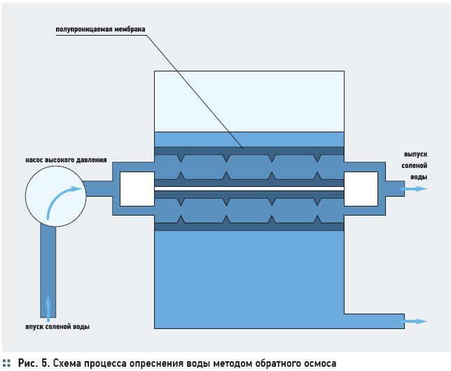

При опреснении воды методом обратного осмоса морскую воду пропускают через полупроницаемые мембраны под воздействием давления, существенно превышающего разницу осмотических давлений пресной и морской воды (для морской воды 25–50 атм) [16]. Такие мембраны изготавливаются отечественной промышленностью из полиамида или ацетата целлюлозы и выпускаются в виде полых волокон или рулонов. Через микропоры этих мембран могут свободно проникать небольшие молекулы воды, в то время как более крупные ионы соли и другие примеси задерживаются мембраной.
Обратный осмос используется в нашей стране с начала 1970х годов в различных технологиях очистки воды от примесей, в т.ч. для опреснения воды [17]. Современные промышленные установки обратного осмоса включают фильтр тонкой очистки воды, систему реагентной подготовки, насос высокого давления, блок фильтрующих модулей, блок химической промывки.
В установках по опреснению воды методом обратного осмоса трубы изготавливают из пористого материала, выложенного с внутренней стороны пленкой из ацетата целлюлозы, выполняющей функции полупроницаемой мембраны. Опреснительная установка состоит из множества аналогичных труб, уложенных параллельно друг другу, через которые насосом высокого давления (50–100 барили 5–10 МН/м2) непрерывно прокачивается морская вода, а отводится два потока —обессоленная (пермеат) и вода с концентрированными солями (концентрат), которая сливается в сток (рис. 5).
Поток пресной воды через мембрану пропорционален приложенному внешнему давлению. Максимальное давление определяется собственными характеристиками обратноосмотической мембраны. При слишком высоком давлении мембрана может разорваться, забиться присутствующими в воде примесями или пропускать слишком большое количество растворенных солей. При слишком низком давлении процесс замедляется.
Обратный осмос обладает существенными преимуществами по сравнению с другими методами опреснения воды: энергетические затраты сравнительно невелики, установки конструктивно просты и компактны, работа их может быть легко автоматизирована. Управление системой обратного осмоса осуществляется в полуавтоматическом и автоматическом режимах. Для уменьшения образования нежелательных отложений солей в полостях труб применяются ингибиторы осадкообразования. Для снятия осадков солей с поверхности мембран используется система химической промывки, для контроля качества очистки воды и значения рН — проточные измерители солесодержания и рНметры. Контроль расхода пермеата и концентрата осуществляется проточными расходомерами.
Степень опреснения воды и производительность мембраны по опресненной воде зависят от различных факторов, прежде всего от общего солесодержания исходной воды, а также солевого состава, давления и температуры. Так, при опреснении соленой воды из скважины, содержащей 0,5 % растворенных солей, при давлении 50 атм в течение суток удается получить приблизительно 700 л пресной воды с одного квадратного метра мембраны [18]. Поскольку для получения большой площади поверхности необходимо очень много тонких труб, процесс обратного осмоса не находит широкого применения для получения больших количеств пресной воды. Однако этот процесс представляется весьма перспективным, если в будущем будут разработаны улучшенные низконапорные высокоселективные энергосберегающие мембраны, особенно для опреснения соленой воды из скважин. Эта вода имеет более низкую концентрацию растворенных солей по сравнению с морской водой, что позволяет проводить ее опреснение при более низких давлениях.

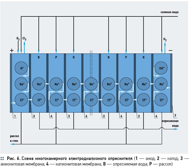

Данный процесс мембранного разделения основан на способности ионов растворенных в воде солей перемещаться через мембрану под действием градиента электрического поля [19]. При этом катионы перемещаются по направлению к отрицательному электроду (катоду), а анионы движутся в противоположном направлении к положительно заряженному электроду (аноду). Катионы и анионы разделяют, используя специальные проницаемые для ионов ионоселективные мембраны. В результате в ограниченном мембранами объеме происходит снижение концентрации солей.
Ионоселективные мембраны, применяемые для электродиализа, изготовляют из термопластичного полимерного материала (полиэтилен, полипропилен) и ионообменных смол (КУ2, ЭДЭ10П и др.) в виде гибких листов прямоугольной формы. Они имеют большую механическую прочность, высокую электропроводность и высокую проницаемость для ионов. Кроме того, они обладают высокой селективностью и низким электросопротивлением, которое составляет от 2 до 10 Ом/см2 на единицу поверхности ионообменной мембраны. Срок службы мембран в среднем три-пять лет.
Электродиализные опреснители представляют собой многокамерные аппараты фильтр-прессового типа, состоящие из камер, ограниченных с одной стороны катионитовой, с другой — анионитовой мембранами, разделяющими объем аппарата на множество полостей. Камеры размещены между катодом и анодом, к которым подведен постоянный электрический ток (рис. 6).
Опресняемая вода поступает в опреснительные камеры, где под действием электрического поля катионы и анионы растворенных в воде солей движутся в противоположных направлениях к катоду и аноду соответственно. Поскольку катионитовые мембраны проницаемы в электрическом поле для катионов, но непроницаемы для анионов, а анионитовые мембраны проницаемы для анионов, но непроницаемы для катионов, в опреснительных камерах происходит селективное разделение определенных типов ионов солей. При этом удаляемые из воды соли концентрируются в рассольных камерах, откуда они удаляются вместе с промывочной соленой водой.
Расход электроэнергии на опреснение воды электродиализом зависит от исходного солесодержания опресняемой воды (2 Вт⋅ч на 1 л при опреснении воды с солесодержанием 2,5–3 г/л и 4–5 Вт⋅ч на 1 л при опреснении воды с содержанием солей 5–6 г/л). Выход пресной воды в электродиализных установках составляет 90–95 %.В нашей стране получили распространение электродиализные опреснительные установки серии ЭДУ (ЭДУ5, ЭДУ50, ЭДУ100, ЭДУ1000) производительностью от 5 до 1000 м3 пресной воды в сутки. Они применяются для опреснения морской воды при получении питьевой и технической воды, при обессоливании сточных вод гальванического производства (гальванических стоков), для концентрирования сточных вод, содержащих ценные компоненты (например, драгоценные металлы), перед последующим извлечением этих компонентов [20].Чаще всего процесс электродиализа применяют для обессоливания воды, содержащей не более 10 г/л растворенных солей. В этом случае процесс электродиализа является более экономичным по сравнению с обратным осмосом и дистилляцией. При помощи электродиализа можно также концентрировать растворы. Благодаря этому электродиализ применяется при выделении хлористого натрия (NaCl) и других солей из морской воды. Электродиализ применяется также для предочистки воды для теплоэнергетических установок.
