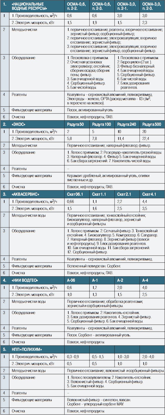

Табл. 1. Сравнительные характеристики популярных на отечественном рынке очистных установок для автомоек

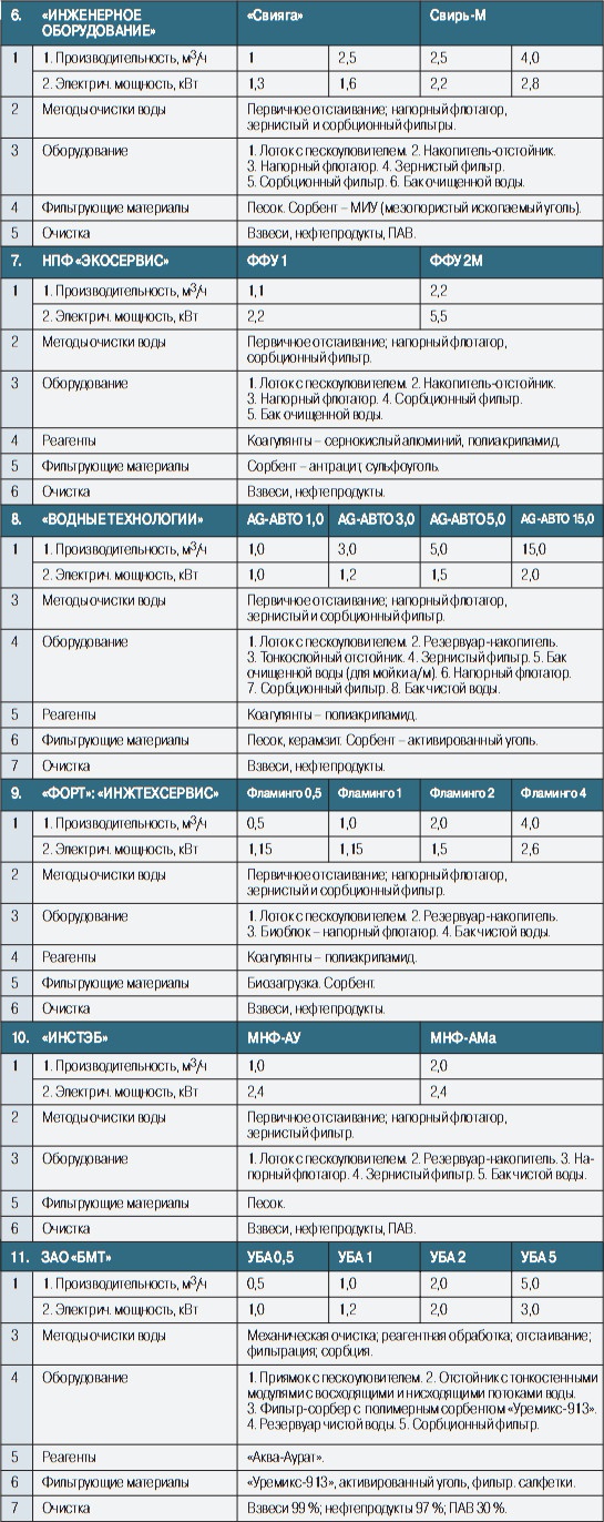

Табл. 1. Продолжение

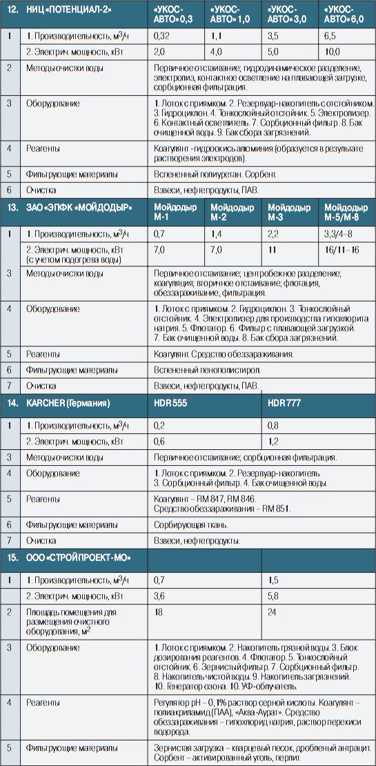

Табл. 1. Окончание
Табл. 1. Окончание

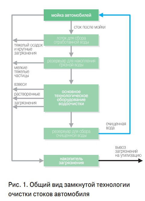

Pис. 1. Общий вид замкнутой технологии очистки стоков автомобиля

На рис. 1 (стр. 25) показана общая схема замкнутой технологии очистки воды после мойки автомобилей. Степень очистки отработанной воды будет максимальной, если удаление различных видов загрязнений происходит на всех технологических этапах. Вода, очищенная в соответствии с требованиями норматива [5], возвращается на моечный пост, а удаленные из нее загрязнения накапливаются и должны вывозиться на утилизацию, в соответствии с требованиями норматива [6].Основными загрязняющими веществами в исходной сточной воде считаются: песок, легкие крупные частицы, тонкие взвеси, нефтепродукты (НП),ПАВ и ряд других химических соединений.
На моечном посту отработанная вода с пола стекает в сборный лоток. Песок (более 0,3 мм) оседает на дно лотка, а крупные легкие частицы задерживаются фильтрующей сеткой. В накопительном резервуаре могут осесть частицы крупнее 0,1 мм, а эффективность их удаления во многом зависит от интенсивности перемешивания воды. Значительный эффект дает размещение в резервуаре тонкослойных блоков или иных конструкций, обеспечивающих спокойный гидродинамический режим. В лотке и сборном резервуаре может быть сконцентрировано и удалено до 80% (по массе) загрязнений. Очистка воды от твердых частиц еще не делает ее пригодной для повторного использования, т.к. в воде остаются наиболее трудноудалимые вещества — легкие взвеси, нефтепродукты, ПАВ и другие. Для их удаления необходим комплекс сложного оборудования, реализующего разнообразные гидродинамические, физические и химические процессы. Это оборудование — основная часть технологии.

В настоящее время многие фирмы предлагают разнообразные системы очистки оборотной воды автомоек (табл. 1).Анализ рекламных материалов показывает, что в большинстве предложений используются схожие технологические схемы, которые отличаются только более или менее удачным техническим исполнением. Объективно оценить преимущества и недостатки предлагаемых технологий и оборудования по рекламным материалам трудно. Такая оценка возможна только после ознакомления с подробной технической документацией всего комплекта оборудования: чертежами, инструкциями по эксплуатации, используемыми фильтрующими и сорбционными материалами, применяемыми реагентами и пр. При этом особенно важно ознакомиться с реальным опытом работы предлагаемого комплекса (используемые моющие средства, характеристики очищенной воды, удобство эксплуатации и обслуживания очистного оборудования, эксплуатационные затраты и т.д.).
