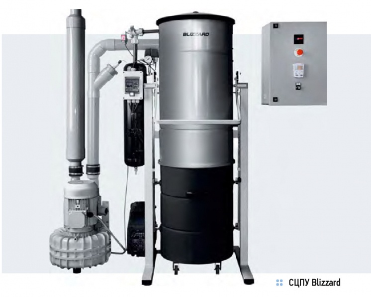

Использование в СЦПУ двойного принципа фильтрации — циклона и надёжного промышленного фильтра с большой площадью (более 7 м2) фильтрации, которая превосходит площадь фильтра переносного пылесоса в 49 раз (!). Также важно понимать, что воздух после фильтрации выбрасывается наружу из помещения и отсутствуют требования по обеспечению высокого качества фильтрации. Поэтому не требуются дорогостоящие HEPA- фильтры, используемые в переносных пылесосах. Это существенно снижает стоимость расходных материалов. Для сравнения, на весь период эксплуатации СЦПУ на вышеупомянутом объекте потребуется приобретение фильтров на сумму 19 тыс. евро, тогда как стоимость приобретения фильтров для переносных пылесосов составит 240 тыс. евро.
Ещё одно важное преимущество использования СЦПУ, особенно для коммерческих строек, — это отсутствие вспомогательных операций и снижение фонда зарплаты. Ведь использование системы пылеудаления значительно экономит время уборки за счёт того, что отсутствуют операции вспомогательного характера — подготовка системы к работе, смена фильтров, промывка и чистка пылесоса.
В СЦПУ использован двойной принцип фильтрации — циклона и надёжного промышленного фильтра с большой площадью фильтрации, которая превосходит площадь фильтра переносного пылесоса в 49 раз
Нормативы на операции вспомогательного характера определены в Постановлении Госкомтруда СССР от 29.12.1990 №469 «Об утверждении Нормативов времени на уборку служебных и культурно-бытовых помещений», которое действует в настоящее время. В соответствии с ним обслуживание рабочего места составляет 6,5 % от операционного времени уборки (Приложение №1 к Постановлению). Очистка фильтра в системе ЦПУ производится автоматически. Для этого сепаратор оборудован электронным блоком, компрессором, накопителем и устройством впрыска. В определённые интервалы времени автоматически осуществляется впрыск сжатого воздуха во внутреннюю полость фильтра. Это приводит к очистке фильтра от пыли. Больше не требуется ручная очистка фильтра, а обслуживание сепаратора сводится к выбросу пыли из пылесборника один-два раза в год. Чистый фильтр гарантирует устойчивую работу турбины без потери мощности всасывания. Для нашего образцового офисного здания 12 тыс. м2 экономия фонда рабочего времени с учётом социального налога при применении системы ЦПУ составит около 130 тыс. евро за весь период эксплуатации системы. Анализ показывает, что на данном объекте стоимость владения СЦПУ составит почти 100 тыс. евро с учётом экономии на фонде зарплаты в течение срока службы системы. Стоимость эксплуатации переносных пылесосов составит около 500 тыс. евро. Таким образом, эксплуатация СЦПУ выгоднее эксплуатации переносных пылесосов в пять раз.
