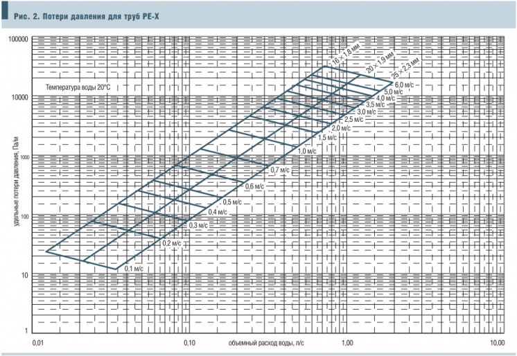

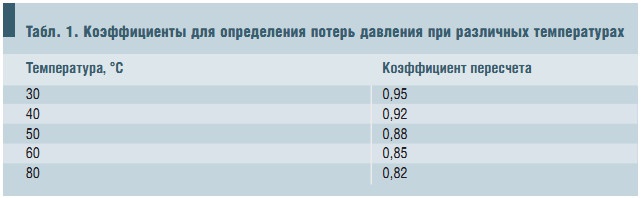

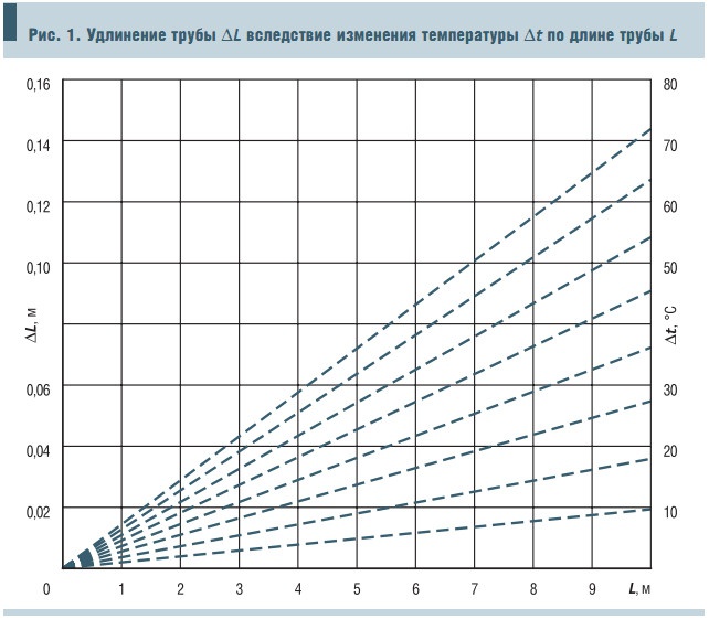

На рис. 1 представлена динамика удлинения труб при увеличении температуры. Это происходит от разницы температур при монтаже и эксплуатации системы. Изменение длины труб RAUBASIC рассчитывается следующим образом: DL = a і Dt і L, где DL — изменение длины трубы, м, a — средний коэффициент линейного расширения (1,8 і 10–4 і К–1), L — длина трубопровода, м, Dt — изменение температуры, К. На рис. 2 представлены потери давления труб различных диаметров при температуре воды 20°С. Для расчета потерь давления при другой температуре, необходимо умножить значение, определенное с помощью номограммы, на соответствующий коэффициент пересчета из табл. 1.
