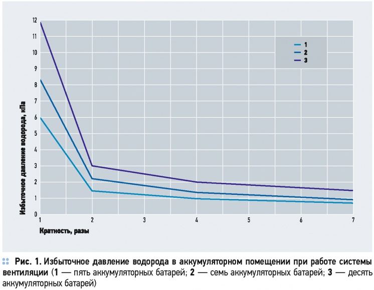

В зависимости от величины расчётного избыточного давления взрыва [1] определяется категория аккумуляторного помещения. Для обеспечения взрывопожаробезопасности определяется избыточное давление взрыва водорода ΔР в аккумуляторном помещении с учётом работы аварийной вентиляции (продолжительность поступления водорода в объём помещения Т = 3600 с [2]).
Объём водорода [м3], поступающего в помещение при работе аварийной вентиляции, определяется выражением:
где А — кратность воздухообмена, ч-1. Если расчётное избыточное давление взрыва более 5 кПа, то аккумуляторное помещение следует относить к категории А. При оборудовании аккумуляторного помещения аварийной вентиляцией с кратностью воздухообмена А = 3 ч-1, отвечающей требованиям пункта 12 [2, 3] и ПУЭ-85, допускается не относить его к категории А.

Согласно пункту 25 и табл. 4 [2] при расчётном давлении взрыва менее 5 кПа аккумуляторное помещение следует относить к категории В4. Воспользовавшись универсальным графиком, показывающим зависимость избыточного давления водорода в аккумуляторном помещении при работе системы вентиляции, можно уточнить кратность воздухообмена для помещения заданной категории при расчётной величине выброса водорода.
