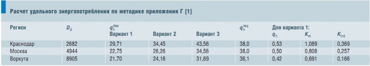

Если провести расчет удельного энергопотребления qhdes, кДж/(м3•°С•сут), по методике приложения Г [1] для характерного здания-представителя — средней школы по типовому проекту 221-1-25-387 [7] — в трех регионах РФ с различными климатическими условиями, а именно в Краснодаре (градусо-сутки отопительного периода Dd = 2682), Москве (Dd = 4944) и Ворку-те (Dd = 8905), получается весьма любопытная картина.
В таблице приведены значения qhdes для трех вариантов: 1 — Rreq для ограждений непосредственно по табл. 4; 2 — после допустимого снижения по п. 5.13; 3 — несветопрозрачные ограждения по формуле (3). Требуемый по табл. 9 [1] уровень энергопотребления qhreq, кДж/(м3•°С•сут), указан в шестой колонке. Таким образом, оказывается, что даже после допустимого снижения теплозащиты величина qhdes будет ниже, чем qhreq, и довольно существенно, особенно в северных районах.
В скрытом виде это означает, что Rreq по сравнению с табл. 4 можно снизить практически всегда, что лишний раз свидетельствует об избыточности и необоснованности этих значений, а также о том, что доля трансмиссионных теплопотерь в энергетическом балансе здания отнюдь не так велика, как это представляют авторы [1]. В таблице эта доля показана в виде отношения qh теплопотерь через ограждения к общей отопительно-вентиляционной нагрузке. Если учитывать и другие энергозатраты, qh будет еще ниже.
Более того, при требуемом уровне qhreq снижение теплозащиты в ряде случаев возможно вплоть до допустимого по санитарно-гигиеническим соображениям, кроме самых южных районов (вариант 3), на что авторы вопреки всякой логике так и не пошли. Иначе говоря, документ [1] является половинчатым и непоследовательным с точки зрения реализации потребительского подхода.
