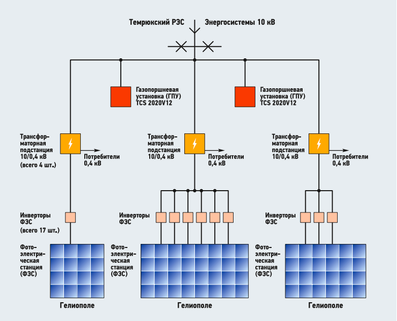

На рис. 1 приведена принципиальная электрическая схема СЭС с общей пиковой мощностью 2 МВт. ФЭМ подключены к сетям 0,4 кВ предприятия через 17 инверторов фирмы Fronius International GmbH (Австрия). СЭС работает совместно с двумя газопоршневыми установками (ГПУ) с общей мощностью 2,4 МВт со станцией автоматического регулирования на основе контроллеров фирмы Deif (Дания) и метеостанцией фирмы Fronius (Австрия).
Рис. 1. Принципиальная электрическая схема СЭС АПФ «Фанагория»

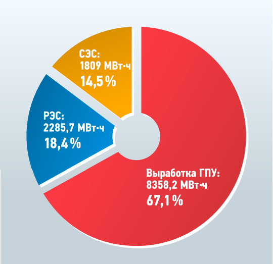

На рис. 2 представлены графики совместной работы региональной энергосистемы (РЭС), ГПУ и СЭС в 2024 году, а на рис. 3 — структура выработки и потребления электроэнергии. Выработка электрической энергии ГПУ в течение года неравномерна: в январе — октябре она составляет от 770 до 931 МВт·ч; в июне, ноябре, декабре — от 418 до 478 МВт·ч. Она определяется технологическими потребностями и достигала за год 8358 МВт·ч. Работа СЭС определяется уровнем солнечной радиации и облачностью. При годовой выработке 1809 МВт·ч и КИУМ, равном 10,3%, максимальные значения выработки электроэнергии от СЭС наблюдались в июне — августе. Как следует из рис. 3, в годовой выработке наибольшую долю (67,1%) имели ГПУ, СЭС обеспечивали 14,5% электропотребления АПФ, а поставки от РЭС составляли 18,4%. В 2024 году избытки генерируемой ГПУ и СЭС электроэнергии были поставлены РЭС — 887,4 МВт·ч с максимальными значениями в марте — мае (126–228 МВт·ч).

Представлены результаты работы АПФ в 2024 году с обеспечением базовых нагрузок от двух газопоршневых установок расчётной мощностью 2400 кВт и круглогодичной работы СЭС с пиковой мощностью 2000 кВт. ГПУ автоматизированы по «экспорту/импорту» электропотребления от энергосистемы. Описана круглогодичная работа фотоэлектрических модулей с размещением их на кровлях производственных зданий и подключением через инверторы к существующим ТП. Представлен энергобаланс предприятия в 2024 году с суммарным электропотреблением 12452,9 МВт·ч (100%), в том числе с выработкой ГПУ — 8358 МВт·ч (67,1%), СЭС — 1809 МВт·ч (14,5%). Поступления из энергосистемы сократились до 2285,7 МВт·ч (18,4%) при ожидаемом сроке окупаемости 5,5 года.
