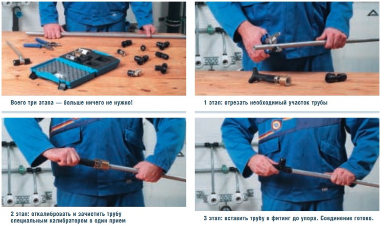

Все что потребуется — это резак, калибратор, труба и фитинг. Процесс монтажа выглядит следующим образом: необходимо отрезать трубу требуемой длины, откалибровать ее с помощью насадки-калибратора и вставить до упора в фитинг — монтаж закончен. Для визуального контроля в фитингах предусмотрены специальные смотровые окна.
В настоящий момент система представлена тремя типоразмерами: 16, 20 и 25 мм. Для каждого диаметра предусмотрен калибратор требуемого размера, между собой они различаются по цветам, что еще больше облегчает процесс монтажа.
Весь инструмент умещается в маленьком кофре. Системой фитингов Push fit system предусмотрены все необходимые соединительные детали для подключения всевозможных приборов, используемых в водоснабжении и отоплении.
