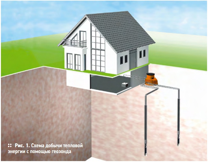

Рис. 1. Схема добычи тепловой энергии с помощью геозонда

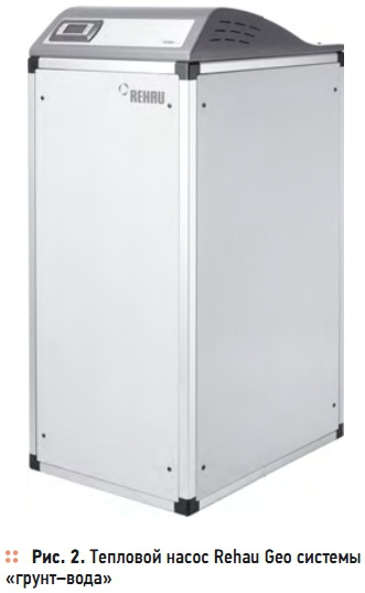

Рис. 2. Тепловой насос Rehau Geo системы  «грунт–вода»

  • геозонды, устанавливаемые вертикально на глубину от 35 до 100 м (рис. 1);

Вертикальные геозонды можно разделить по свойствам применяемого материала трубы. Например, геозонды Raugeo PEXa предназначены для применения на объектах с высокими требованиями к безопасности и надежности первичного контура (источник тепла). Зонд состоит из одной или двух U-образных петель труб PEXa без сварных соединений. Поворот труб в оголовке осуществляется без стыков в заводских условиях.
Оголовок геозонда, выполненный из полиэстровой смолы, обеспечивает дополнительную защиту места поворота труб на 180°. Сами трубы устойчивы к абразивному износу, поэтому при заправке геозонда в скважину, контакт с острыми каменистыми включениями в стенке скважины, им не страшен. Таким образом, полностью исключен риск нарушения герметичности геотермального контура, а следовательно порчи скважины и проникновения теплоносителя в грунт.

Специальная полиэтиленовая пленка фиксирует расстояние между витками и диаметр зонда, способствуя равномерному теплообмену. Для передачи теплоты от менее нагретой среды (источника тепла) к более нагретой (теплоносителю системы отопления), необходим тепловой насос. В настоящее время существует много разновидностей тепловых насосов использующих в качестве источника тепла различные среды: тепловой насос «грунт–вода» (Rehau Geo, рис. 2); тепловой насос «вода–вода» (Rehau Aqua); тепловой насос «воздух–вода».

Тепловой насос Rehau Geo и тепловой насос Rehau Aqua выпускаются мощностью от 5 до 35 кВт (Rehau Geo) и от 7 до 46 кВт (Rehau Aqua) в 12 различных вариантах мощности. Это позволяет оснастить подходящим устройством любой объект от индивидуального жилого дома до крупного объекта. Максимальная температура подачи (55ºC) достаточна для использования как в системе панельно-лучистого отопления, так и в системе горячего водоснабжения.
В теплый период года данные тепловые насосы можно применять для активного и пассивного охлаждения. Тепловые насосы Rehau Geo и Aqua выпускаются как в компактном, так и базовом исполнении. В компактном исполнении в тепловой насос встроены циркуляционный насос для контура рассола и циркуляционный насос для контура бака-аккумулятора.
