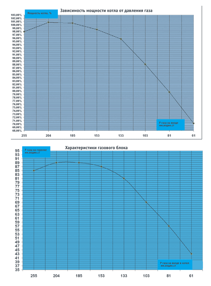

Продолжая тему публикаций об особенностях газовых котлов, производимых французской компанией Frisquet, в данной статье рассмотрим газовые котлы FRISQUET с точки зрения внедренного НОУ-ХАУ по регулировке газа. Особенности эксплуатации котлов в России: частые перепады давления газа в распределительной сети, перебои газоснабжения, перепады напряжения в сети, низкие температуры в зимний период.

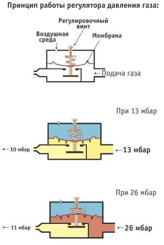

Для решения этих проблем FRISQUET разработала газовый блок с интегрированным регулятором давления , защитой по минимальному давлению газа на входе, защитой от перепадов напряжения в сети при помощи варисторов. Данные газовые блоки изготовлены с учетом реальных российских условий фирмой THEOBALD S.A., которая является филиалом компании Frisquet и устанавливаются в котлах Frisquet. Котлы FRISQUET оснащены уникальной системой защиты, срабатывающей при понижении давления газа в сети.
При давлении ниже 60 мм.водян.ст. котел переходит в режим ожидания, при нормализации давления котел включается автоматически. Это инновационное решение исключает ручной перезапуск котла. Потребитель может спокойно уехать из своего загородного дома, зная, что заботу о предохранении системы от замерзания берет на себя котел FRISQUET.
