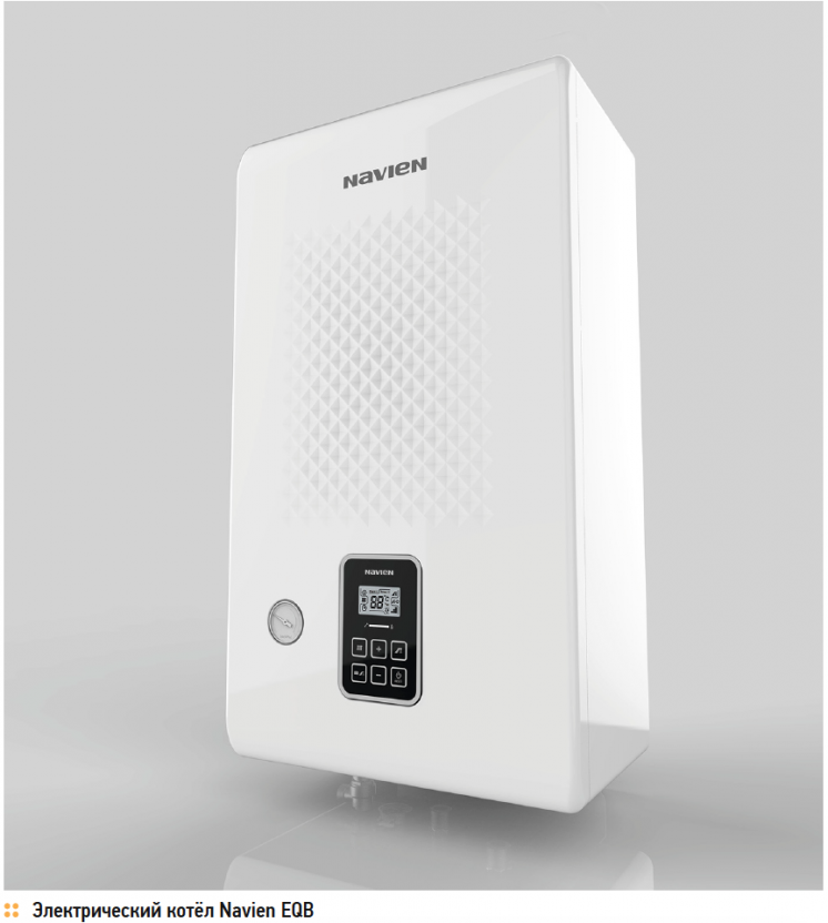

Электрический котел NAVIEN EQB

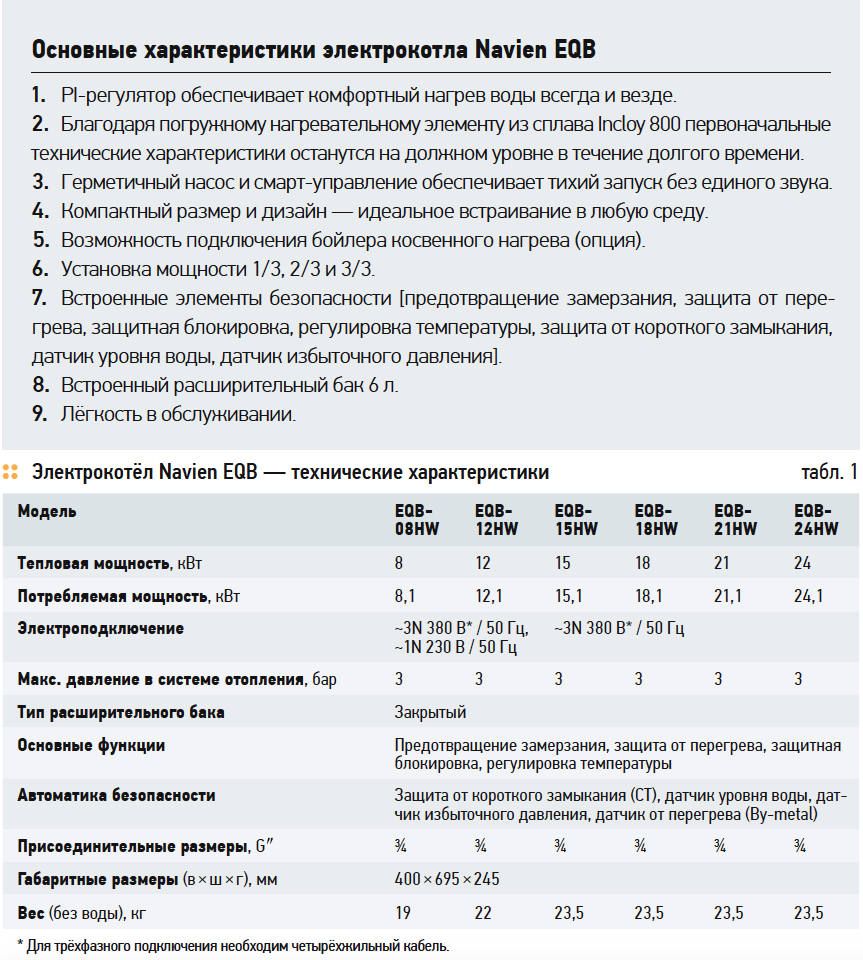

Модельный ряд котлов EQB в настоящее время представлен моделями тепловой мощностью 8, 12, 15 и 24 киловатт, имеющими максимальную потребляемую мощность 8,2; 12,2; 15,2 и 24,2 киловатт, соответственно. Все котлы EQB работают от трёхфазной сети на 380 вольт (50 герц), однако модели тепловой мощностью до 12 киловатт включительно можно присоединять и к «обычной» однофазной сети на 220 вольт (50 герц).

И.С.: Главное отличие — инновационный теплообменный узел котла EQB. Он оборудован долговечными трубчатыми электронагревателями (ТЭНами, в зависимости от модели их может быть от одной до трёх штук), изготовленными из легированной нержавеющей стали (сплав Incoloy 800). Стоимость этих ТЭНов ниже, а срок их службы в большинстве случаев существенно превышает срок службы медных ТЭНов, установленных в электрокотлах других производителей.

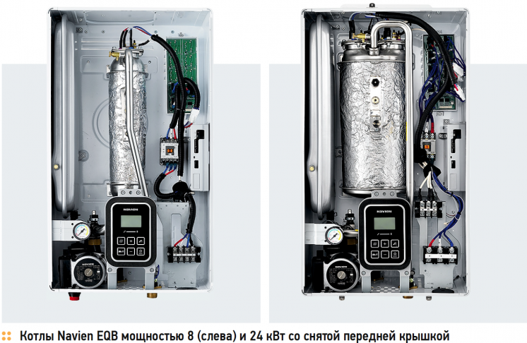

Компоновочное решение теплообменного узла у EQB — тоже более совершенное. ТЭНы встроены в изготовленную из никелированной нержавеющей стали колбу теплообменного узла сверху, для их чистки или замены на кожухе котла предусмотрен специальный люк. Котлы других марок, у которых ТЭНы встроены в колбу и сверху, и снизу, обслуживать сложнее — необходимо снимать весь корпус котла.
Помимо теплообменного узла и элементов электрической схемы, в котлах EQB предусмотрен герметичный циркуляционный насос, расширительный мембранный бак, группа безопасности котла и встроенный фильтр для очистки теплоносителя. Эти элементы обвязки, установленные заводом-изготовителем, позволяют существенно упростить и удешевить монтаж автономной системы отопления небольшого объекта.
Кстати, и внешний облик у EQB — что и говорить — весьма необычный: чувствуется, что над ним поработал дизайнер-профессионал.
И.С.: Внешний облик у нашего котла действительно достойный. Котёл органично вписывается в интерьеры, оформленные в разных стилях, выигрышно смотрится на фоне конкурентов. Да и по габаритам новинка более компактна, чем аналогичные по мощности электрокотлы других заводов-изготовителей (высота, ширина и глубина корпуса EQB — 400 × 695 × 245 миллиметров), для неё проще найти подходящее место в помещении.
Котлы Navien EQB мощностью 8 (слева) и 24 кВт со снятой передней крышкой

И.С.: В котле EQB предусмотрено последовательное включение и выключение мощности ТЭНов посредством бесшумных силовых реле. Заданная пользователем температура теплоносителя на выходе из котла поддерживается с учётом температуры «обратки» с высокой точностью благодаря пропорциональному интегральному управлению (PI-управлению). Как следствие, котлы EQB, в отличие от большинства конкурентов, более рационально расходуют электроэнергию на нагрев теплоносителя, не допускают его перегрева и экономят ресурс ТЭНов.
