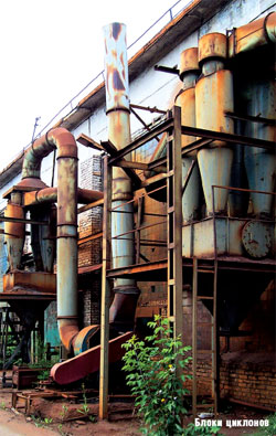

Обычными путями искусственного завышения эффективности в области пылеочистки является игнорирование фракционной составляющей, — если на вход циклонного аппарата подать заведомо крупную пыль, скажем, отобранную из бункера циклона средней эффективности, то можно получить КПД более 90 %, совершенно нехарактерный для обычных рабочих условий.
Старшие из коллег наверняка помнят батарейные циклоны для небольших котельных, с заявленной проектной эффективностью 93 %, возможно и достигавшейся в лабораторных условиях, но совершенно нереальной для настоящих объектов, особенно с учетом возможных отклонений при сборке и монтаже, практически неизбежных.
