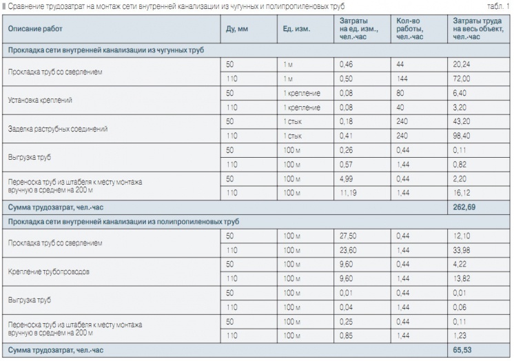

Табл. 1. Сравнение трудозатрат на монтаж сети внутренней канализации из чугунных и полипропиленовых труб

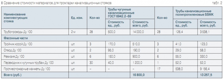

Табл. 2. Сравнение стоимости материалов для прокладки канализационных стояков

В целях определения экономической целесообразности применения полипропиленовых труб рассмотрим сравнение расчета трудозатрат на монтаж сети внутренней канализации из чугунных и полипропиленовых труб. Расчет проведен для двух вариантов при монтаже сети внутренней канализации в одной типовой секции на 40 квартир на основе §9-1-3 и §9-1-4 ЕНиР «Сооружения систем теплоснабжения, водоснабжения, газоснабжения и канализации.
Вып. 1. Санитарнотехническое оборудование зданий и сооружений» и §Е1-19 и §Е1-22 ЕНиР «Внутрипостроечные транспортные работы» (табл. 1). Расчеты проводились исходя из следующих данных:
  • масса 1 п.м. чугунной трубы DN 50— 5,8 кг, DN 110— 13 кг;
  • масса 1 п.м. полипропиленовой трубы DN 50 — 0,29 кг, а DN 110 — 0,99 кг.
Результаты приведенных расчетов (разница примерно в 4 раза!) подтверждаются более чем десятилетней практикой компании «ССМК-526» по монтажу сетей внутренней канализации как из чугунных труб, так и труб из полипропилена. В последние месяцы на рынке появились сертифицированные противопожарные манжеты отечественного производства, гораздо более дешевые по сравнению с импортными.
В табл. 2 в качестве примера приведено сравнение стоимости материалов для прокладки канализационных стояков на основании средних рыночных цен. Обратим внимание, что в расчете не учтена стоимость материалов для заделки раструбов чугунных труб, которые не требуются для монтажа ПП-канализации.
Кроме того, сегодня масса объектов монтируется без применения противопожарных манжет, и в этом случае применение трубопроводов из полипропилена позволяет четырехкратно экономить на материале. Таким образом сегодня рыночная стоимость материалов для ПП-канализации более чем на 25% меньше стоимости материалов для чугунной канализации.
Учитывая это и факт снижения трудозатрат более чем в три раза, можно утверждать, что монтажная компания может выполнять радикально больший объем работ за то же время, и, соответственно, существенно увеличивать прибыль.
