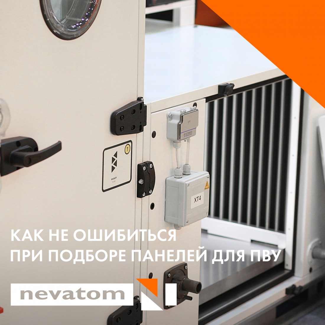

На подбор корпуса приточно-вытяжной установки влияют тип перемещаемой среды, специфика помещения, размер установки.
При подборе панелей учитывайте:
Конструкцию корпуса
  • Каркасное исполнение корпуса придает конструкции прочность в сочетании с легкостью. Оно же обеспечивает высокую производительность. Например, ПВУ Salair компании НЕВАТОМ обеспечивает вентиляцию больших производственных помещений или офисов
  • Бескаркасное исполнение снижает шум и вибрацию. Такие установки используют, например, в медицинских учреждениях. В НЕВАТОМ вы можете заказать бескаркасные установки Alatau и Neiva
Материал панелей
От воздушной среды, которую перемещает установка, зависит материал панелей ПВУ. НЕВАТОМ предлагает два вида стали:
  • Оцинкованная сталь, окрашенная с наружной стороны полимерной краской — материал, который подойдет для неагрессивных сред
  • Нержавеющая сталь AISI 304, которая обладает химической стойкостью к большинству агрессивных сред и подойдет для особых условий
В некоторых гигиенических установках внутреннюю часть панелей покрывают полимерной краской.
Толщину панелей
  • Для ПВУ бóльших типоразмеров необходима бóльшая толщина панелей. Это снижает теплопотери, вибрации и уровень шума. Так во всех уличных ПВУ для снижения теплопотерь используют панели толщиной 50 мм.
Наполнение
  • Панели ПВУ НЕВАТОМ наполняют минеральной ватой, так как она крайне огнестойкая.
В компании НЕВАТОМ производят ПВУ различных комплектаций под индивидуальные нужды клиента.
