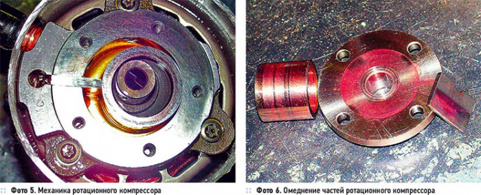

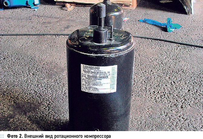

Ротационные компрессоры
Изменение объема полостей и рабочие процессы происходят при вращении ротора. Существуют две модификации ротационных компрессоров: с вращающимся ротором и с катящимся ротором, причем в кондиционерах встречаются только компрессоры с катящимся ротором. Основными элементами ротационного компрессора с катящимся ротором являются ротор и прижимная пластина, разделяющая области высокого и низкого давления. Ротационные компрессоры имеют достаточно простую конструкцию, низкие пульсации давления и хорошую уравновешенность, но большие потери мощности на преодоление сил трения позволяют эффективно использовать их только в бытовых кондиционерах малой холодильной мощности — до 10 кВт. Небольшие габариты ротационных компрессоров и надежность в эксплуатации предопределили их герметичную конструкцию с отделителем жидкости непосредственно на внешней стенке кожуха, а небольшая мощность — использование однофазных электродвигателей для привода.

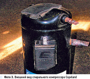

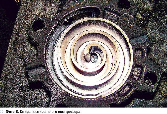

Спиральные компрессоры
Спиральный компрессор — это одновальный компрессор объемного типа. Его рабочими органами являются две спиральные пластины (подвижная и неподвижная спирали), которые вставлены одна в другую. При работе компрессора подвижная спираль перемещается по круговой орбите относительно оси неподвижной спирали, но вокруг своей оси подвижная спираль не вращается. Такое движение обеспечивается с помощью специального противоповоротного устройства и вала с эксцентриком, который вращается только в одном определенном направлении. Это обеспечивает непрерывное уменьшение объема рабочих полостей, а, следовательно, равномерное нагнетание пара и постоянный момент на валу двигателя (что способствует увеличению его срока службы). Для уменьшения пускового момента имеется плавающее уплотнение.
Причины неисправностей компрессоров. 8/2012. Фото 3
Спиральные компрессоры полностью уравновешены, но очень трудны в изготовлении и дороги. Они имеют герметичную конструкцию и применяются в холодильных машинах малой и средней мощности.
