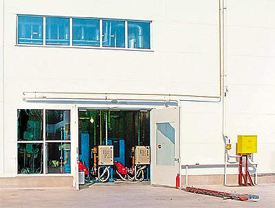

- Что представляет собой котельная?
- Котельная соответствует второй категории надежности. Она достаточно компактна и расположена в отдельном выделенном помещении. Площадь котельной 57 м2. Она имеет два уровня. На первом уровне уста-новлены отопительные агрегаты и устройства химподготовки, на втором находятся бойлера, распределительные гребенки, насосы.

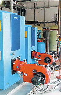

- Какие котлы были выбраны и почему?
- Мы исходили из пожеланий заказчика в том, что должна была быть обеспечена непрерывная работа котельной независимо от возникающих обстоятельств. В связи с этим мы установили два котла (каждый из которых может работать независимо), а также оборудование и системы подачи основного (газового) и аварийного (дизельного) топлива. То есть, в случае потери давления газа оборудование автоматически переходит на дизельное топливо. Если в сети появляется нормальное давление газа, то происходит обратное автоматическое переключение. Так как площадь отапливаемых помещений на разных объектах примерно одинакова, то и оборудование, соответственно, практически идентично. Различие котельных состоит непосредственно в самой компоновке. Мощность котельных также одинаковая. В летний период котельные находятся в режиме горячего пуска, т.е. в любое время они могут быть быстро переведены в основной режим отопления.

- Какое оборудование Вы использовали при монтаже?
- Основное оборудование, которое применялось при монтаже котельной, это: стальные котлы Buderus SK 635 и SK 725, горелки Weishaupt, запорная и регулирующая арматура Buderus и Danfoss, циркуляционные насосы Wilo, расширительные баки Reflex, вентиляционное оборудование фирмы Systemair, топливное хозяйство отечественных производителей с возможностью отслеживать и передавать на компьютер в режиме реального времени фактический уровень запаса дизельного топлива как в основном, так и в расходном баках.
