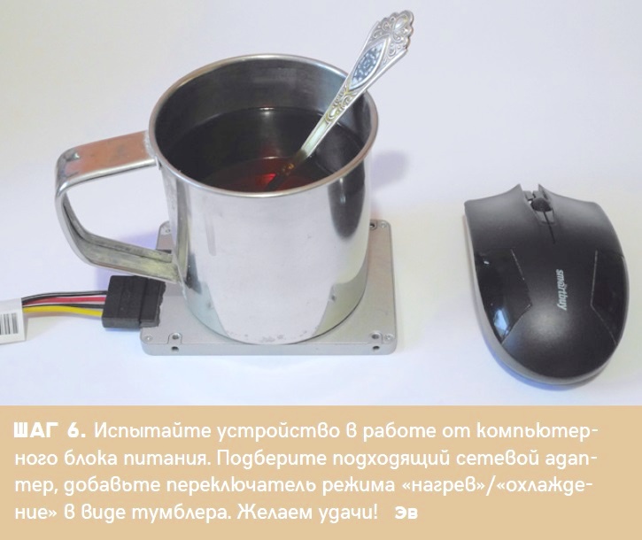

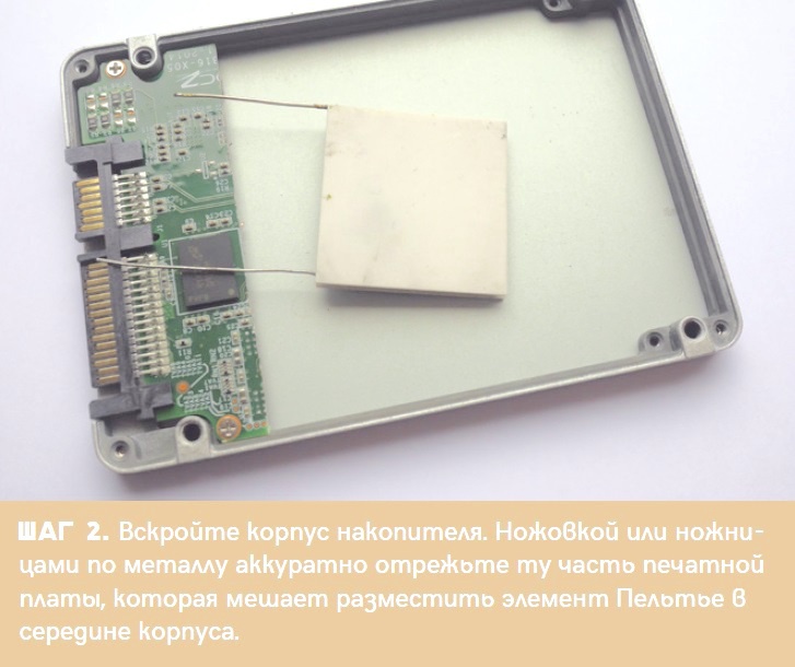

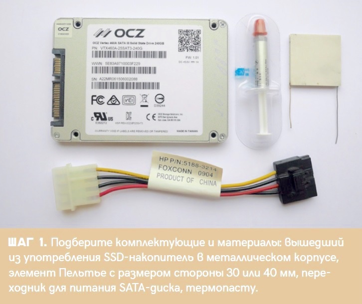

За основу такой подставки проще всего взять алюминиевый корпус от твердотельного диска SSD, который израсходовал свой ресурс или просто перестал вмещать требуемые объёмы информации. Внутрь корпуса вместо прежней электронной начинки накопителя нужно встроить элемент Пельтье. Подобные элементы представляют собой плитки толщиной 3 мм в форме квадратов разных размеров. Для нашей цели подойдёт плитка со стороной 30 или 40 мм.

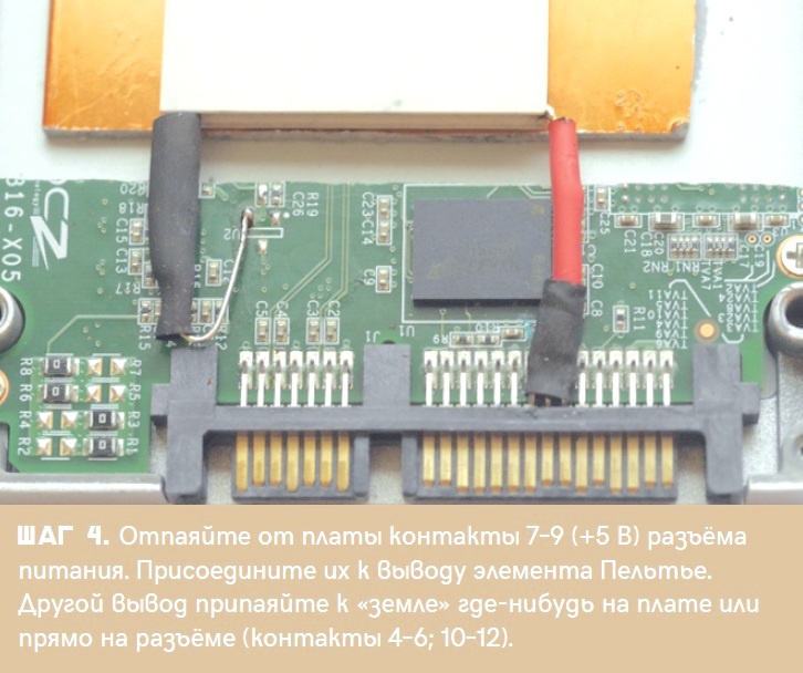

Разъём SATA, через который подключается накопитель, предлагаем сохранить для удобной подачи питания. Напряжение можно взять от компьютера (через USB-порт или непосредственно от встроенного блока питания), а лучше - от отдельного сетевого адаптера на 5-9 В, способного выдать постоянный ток 1-2 А. Такой адаптер сегодня можно найти почти в каждом доме.

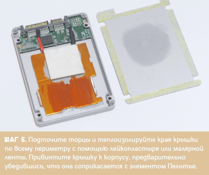

Элемент Пельтье укладываем внутрь накопителя, предварительно смазав его с обеих сторон теплопроводящей пастой. Возможно, при этом понадобятся какие-то прокладки из металла (лучше - из теплопроводной резины, которая, кстати, может оказаться внутри SSD-диска). Элемент будет забирать тепло у корпуса и передавать его крышке или наоборот. Для снижения паразитной утечки тепла между ними проложим теплоизолирующий слой малярного скотча или лейкопластыря, предварительно подточив торцы крышки.
Стоит подчеркнуть, что устройство следует использовать с металлическими кружками - фарфоровые и фаянсовые проводят тепло гораздо хуже. Наклейки с корпуса накопителя, которые будут мешать теплопереносу, нужно удалить. Для переключения режима «охлаждение»/«нагрев» путём переполюсовки питания можно предусмотреть на кабеле шестивыводной тумблер. Если скорость нагрева или охлаждения кружки с напитком вас не устроит, попробуйте увеличить напряжение питания на элементе Пельтье с пяти до девяти вольт.
Для справки: общий провод («земля») в 15-контактном разъёме питания SATA подводится к контактам 4-6 и 10-12. Для подачи питания +5 В предназначены контакты 7-9. Отсчёт номеров контактов начинается от загнутой части сердцевины разъёма.
При работе не торопитесь, соблюдайте технику безопасности. Далее следуйте инструкциям на фотографиях:
