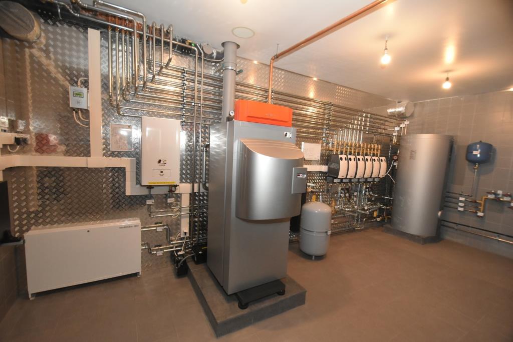

Поводом для модернизации котельной послужило проблема с работой системы отопления в целом, так и с управлением отопительными контурами радиаторного и напольного отопления, недостаточности приготовления (нехватки) горячей воды, возможности погодозависимого управления автоматики котельной, что приводит к большому расходу газа и высокой стоимости пользовании теплом и эксплуатации котельной. Причиной этому, является отсутствие проектного решения, системного подхода, неквалифицированный монтаж, применение некачественных материалов. Также нет возможности управлять котельной посредством мобильных средств. Уменьшение температуры в помещении на 1 градус способствует экономии затрат на отопление до 6%. Энергетическая модернизация котельной – это сложный и кропотливый процесс, требующий высокой квалификации инженеров, важно рассматривать дом в качестве общей системы. Инженеры анализируют энергетическое состояние тела здания и технологических возможностей реализации будущего проектного решения по модернизации котельной. Исходя из полученных данных разрабатывается проектная документация. При этом всегда учитываются индивидуальные потребности и предпосылки домовладельца, а также принимается в расчет финансовая возможность владельца дома. Для каждого дома существует свой порядок действий в зависимости от исходной ситуации и преследуемых целей. Важно рассматривать дом в качестве общей системы и использовать уже имеющийся потенциал экономии. Энергетически рационально модернизированная котельная обеспечивает высокий жилищный комфорт и приятный микроклимат. Снижается энергопотребление дома, Вместе с тем домовладелец становится менее зависимым от будущих изменений цен на газ и электричество. Компания ТВН провела работу по разработке проектной документации и предложила домовладельцу в качестве основного источника тепла напольный конденсационный котел фирмы Viessmann Vitocrossal 300 тип CM3 мощностью 38-115 кВт с поверхностью теплообмена Inox-Crossal и газовой горелкой MatriX.

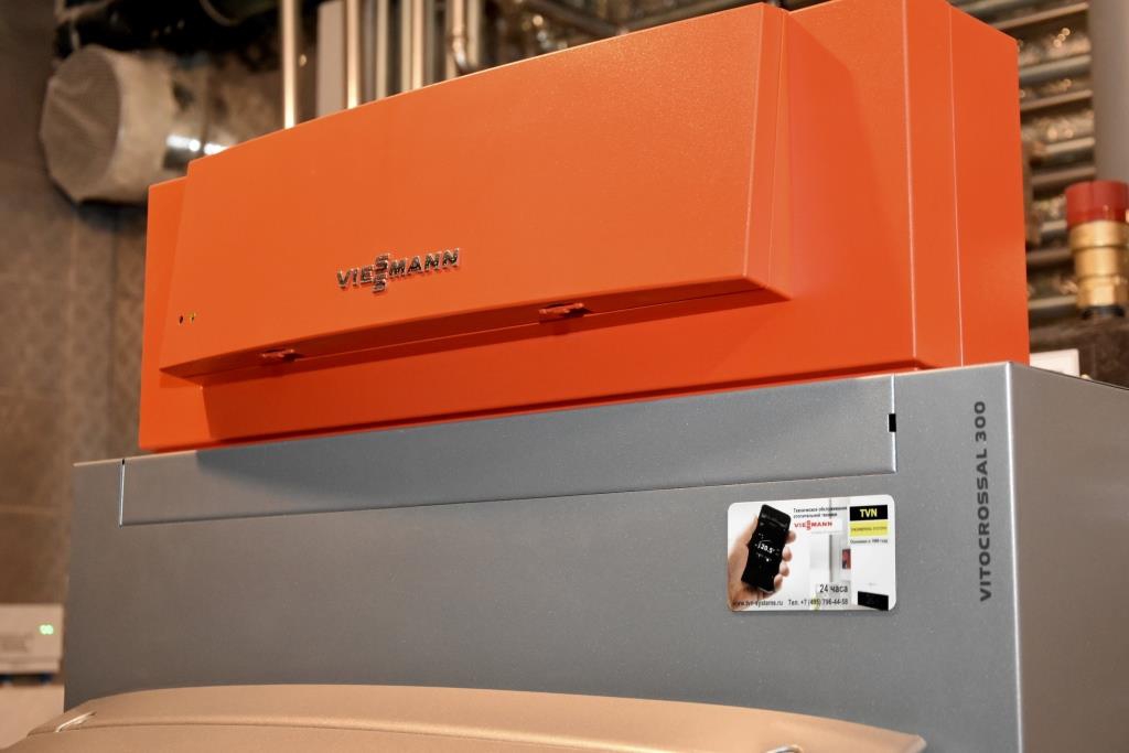

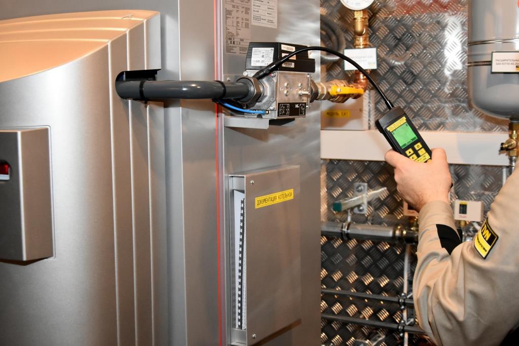

  • Нормативный КПД котла: до 98% (Hs) / 109% (Hi) благодаря интенсивной конденсации.
  • Теплообменные поверхности Inox-Crossal, изготовленные из специальной нержавеющей стали, обеспечивают эффективное использование теплоты конденсации и обладают эффектом самоочистки благодаря гладким теплообменным поверхностям из специальной стали.
  • Модулируемая газовая горелка MatriX с широким диапазоном модуляции (30-100%) обеспечивает особо малошумный, экономный и экологичный режим работы.
  • Улучшенная регулируемость и надежная теплопередача благодаря широким проходам между трубами и большому водонаполнению котлового блока. В качестве резервного источника тепла используется электрический котел.

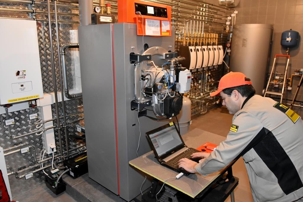

  • Управление отопительной установкой и системой отопления осуществляется контроллерами Vitotronic 300 тип GW2B и Vitotronic 200-H тип HK3B, выполняющими следующие функции:
  • Контроллер погодозависимого цифрового программного управления котловым контуром и отопительными контурами.
  • Программируемое переключение суточных и недельных режимов работы.
  • Раздельная настройка временных программ, кривых отопления, заданных значений температуры и режимов работы.
  • Регулировка температуры воды по датчику температуры емкостного водонагревателя.
  • Интегрированная система диагностики и другие функции.

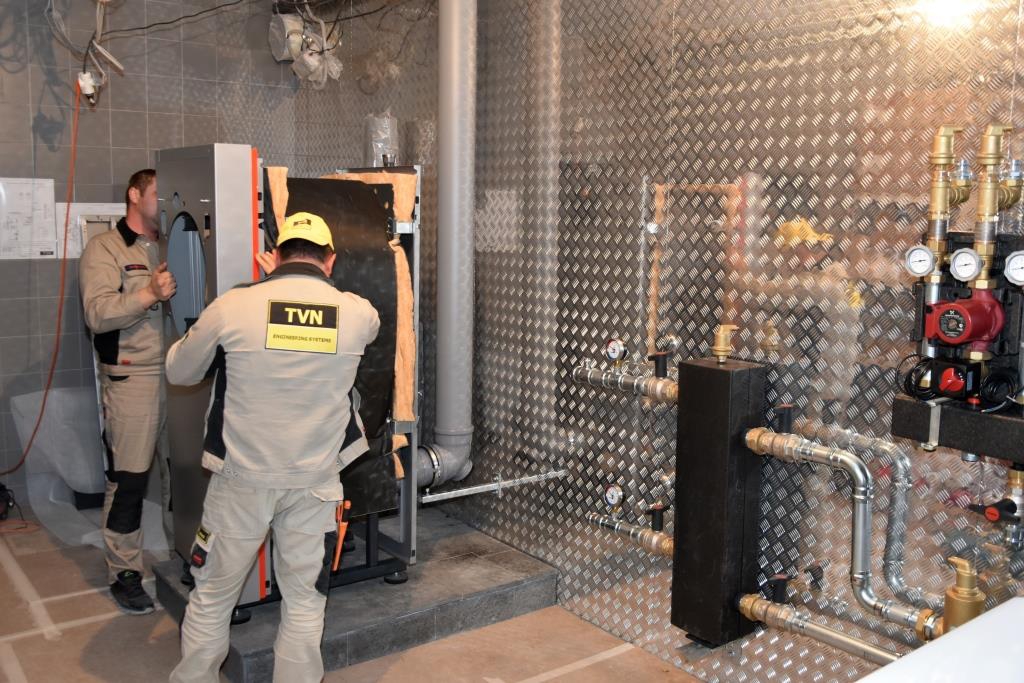

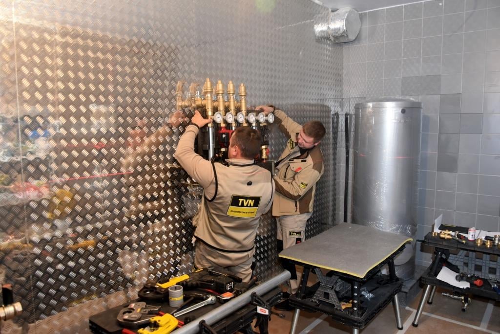

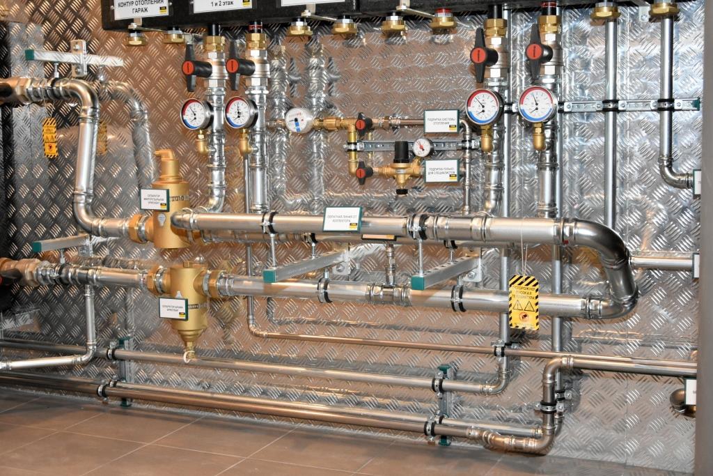

Проектным решением предусмотрено замена существующего ёмкостного водонагревателя с 300 литров на большего объема Vitocell 100-V тип CVA 500 литров с эмалевым покрытием Ceraprоtect. Система дымоудаления котла смонтирована в существующий канал дымохода старого котла, что существенно сократило издержки домовладельца. При прокладке новых трубопроводов и расстановки котельного оборудования в помещение котельной для нас было важным моментом выполнить это эстетично, рационально и аккуратно.
Во избежание недопустимого повышения давления котёл и бойлер снабжены предохранительными клапанами. Для компенсации теплового расширения в системе отопления и водоснабжения установлены мембранные расширительные баки фирмы Reflex с отсечной запорной арматурой.
Система отопления оборудована защитной функцией от понижения и повышения давления теплоносителя в греющем контуре с выдачей аварийного сигнала на контроллер V
