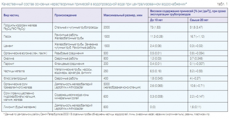

Однако в процессе транспортировки по водопроводным сетям очищенная на станции вода «обогащается» нерастворимыми примесями, количество и состав которых зависит от возраста трубопроводов, количества и качества перекачивающих, запорных и регулирующих устройств, фитингов, качества сварных швов и прочих факторов. Как видно из табл. 1, срок эксплуатации трубопроводов центрального водоснабжения оказывает существенное влияние на состав нерастворимых примесей в качественном отношении.
В старых трубопроводах (после 20 лет эксплуатации) на порядок увеличивается содержание желеобразных органических солей— результата деятельности железобактерий, перерабатывающих закисное железо (Fe2) в гидроокись (Fe3).Желеобразная консистенция этих солей в значительной мере усложняет технологическую схему механической очистки, т.к. эта субстанция, попадая на ячейки сетки, покрывает всю сетку труднопроницаемой для воды коллоидной пленкой, трудно поддающейся промывке. Все нерастворимые примеси, содержащиеся в воде, принято делить на пять классов:

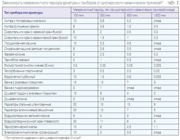

Кроме чисто субъективных неприятных ощущений, которые вызывают у потребителя присутствующие в воде механические примеси, они оказывают весомое негативное воздействие на бытовые и технологические водоразборные приборы и арматуру. При этом для каждого санитарного прибора и элемента арматуры существует своя критическая дисперсность примесей, которая приводит к резкому снижению межремонтного периода или вызывает немедленный отказ в работе прибора.
Например, для поплавкового клапана унитаза попадание частицы с размером 1500 мкм вызывает перекрытие сопла клапана и прекращает поступление воды в смывной бачок. Современные смесители имеют на трубке излива многослойный сетчатый аэратор, который служит для создания насыщенной воздухом объемной струи. Если вода будет содержать частицы размером более 500 мкм, при их постоянном содержании 10 мг/дм3, то первая пластиковая сетка аэратора полностью засорится через 6 ч постоянной работы смесителя.
Из приведенной таблицы следует, что для обеспечения номинального (паспортного) срока службы санитарно-технической арматуры и приборов вода, поступающая к ним, не должна содержать механические примеси дисперсностью более 500 мкм. С такой задачей прекрасно справляются сетчатые фильтры механическойочистки. Простота конструкции и низкая стоимость обусловили широкое распространение таких фильтров в качестве квартирных устройств первичной водоочистки.

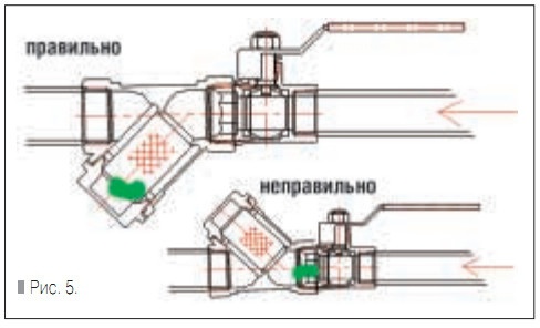

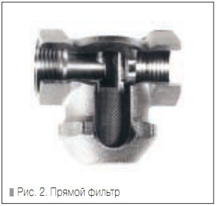

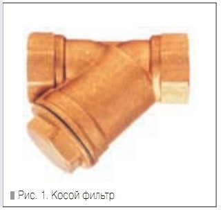

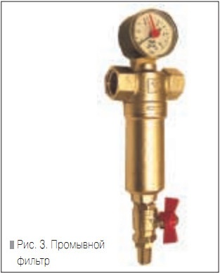

Однако эффективность работы сетчатого фильтра во многом зависит от его правильной установки. По исполнению сетчатые фильтры можно разделить на косые — рис. 1, прямые (линейные) — рис. 2 и промывные (самоочищающиеся) — рис. 3. Если промывные фильтры с удлиненной колбой и сливным краном ни одному монтажнику не придет в голову поставить на вертикальном участке трубопровода или сливным краном вверх, то ошибки в установке линейных и косых фильтров встречаются сплошь и рядом (рис. 4).
Особенно неприятные последствия вызывает неправильная установка фильтров на вертикальном трубопроводе, при направлении движения воды снизу вверх (рис. 5). В этом случае отфильтрованный осадок скапливается в нижнем колене трубы и удалить его оттуда крайне сложно. Монтажников можно понять: в таких условиях довольно трудно, а зачастую и просто невозможно организовать горизонтальный участок для правильной установки фильтра.

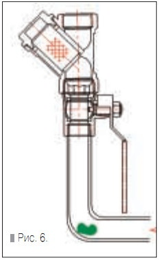

Специально для подобных случаев специалистами фирмы VALTEC s.r.l. был разработан и уже поступил на российский рынок универсальный сетчатый фильтр (рис. 6). Благодаря наклону колбы навстречу потоку нерастворимые частицы скапливаются в картридже фильтра, не засоряя трубопровод (рис. 7). Турбулизация потока в универсальном фильтре помогает избегать еще одной неприятности, которая неизбежно встречается в процессе эксплуатации косых фильтров.

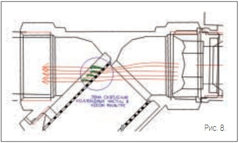

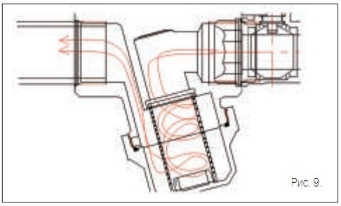

При наличии в потоке коллоидных частиц в условиях малой турбулентности эти частицы начинают «цепляться» за сетку фильтра, постепенно накапливаясь до какой-то критической массы, а затем успешно преодолевают фильтр (рис. 8).Размеры этих оторвавшихся от сетки частиц значительно больше размеров ячейки фильтроэлемента. Принудительный разворот потока на 105° по отношению к начальному направлению создает вихревую турбулентность в фильтровальной камере, предотвращая «нарастание» коллоидных и волокнистых примесей (рис. 9).
