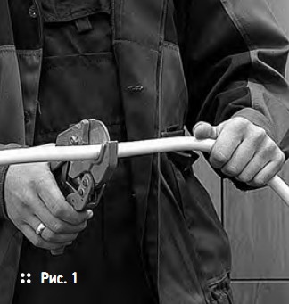

  1. Отрезать трубу необходимой длины с помощью трубореза — рис. 1.

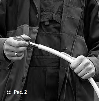

  2. Конец трубы калибруется специальным калибром, одновременно снимающим и внутреннюю фаску (важно отсутствие загрязнений или стружки в месте соединения) — рис. 2.

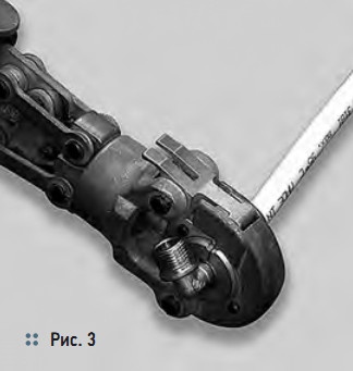

  3. Вставить штуцер фитинга с обжимным кольцом в трубу и проконтролировать правильность посадки трубы (торцевой срез трубы должен быть виден через отверстие визуального контроля) — рис. 3.

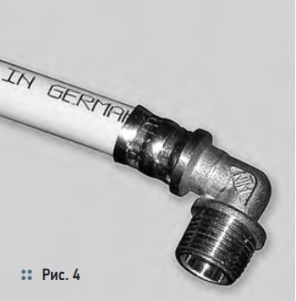

  4. Опрессовать соединение, пользуясь опрессовочным аппаратом или опрессовочными клещами (заметим, что только чистые неповрежденные колодки обеспечивают надежное соединение) — рис. 4.
