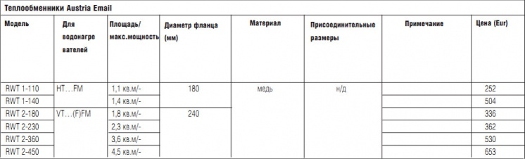

Теплообменники Austria Email

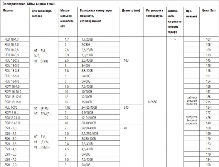

Электрические ТЭНы Austria Email

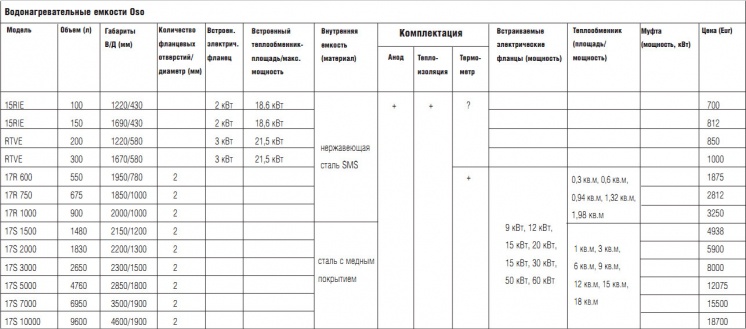

Водонагревательные емкости Oso

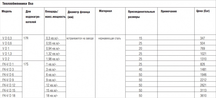

Теплообменники Oso
Теплообменники Oso

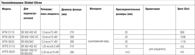

Теплообменники Stiebel Eltron

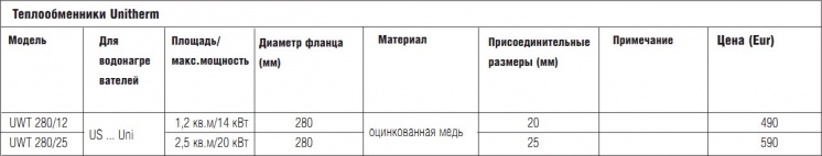

Теплообменники Unitherm

Австрийская компания Austria Email, специализирующаяся на производстве электрических и водо-водяных и электрических бойлеров, предлагает наиболее широкий ассортимент комбинируемых бойлеров как по объему (от 150 до 1000 л), так и по вариантам комплектации. Так, существуют модели с одним и двумя фланцевыми отверстиями, а также с одним и двумя встроенными теплообменниками и фланцевым отверстием. Некоторые серии имеют муфтовое соединение для установки дополнительного электрического фланца. При этом комплектация дополнительными элементами (термометр, термостат, теплоизоляция, заглушки, анод) водонагревателей разных серий может значительно отличаться друг от друга. Цвет теплоизоляции бывает белый, оранжевый, серый и синий (теплоизоляция не всегда входит в комплект поставки). Емкость водонагревателя выполнена из высококачественной стали, внутренняя поверхность покрыта двойным слоем эмали по запатентованной технологии вакуумной эмалировки vacumail. Наружная оболочка, выполнена из листовой стали, покрытой эмалью горячей сушки, или из пластика. Антикоррозийная защита внутреннего эмалированного покрытия емкости прибора обеспечивается при помощи магниевого анода. Предусмотрена так же возможность установки анода с внешним питанием. В верхней части водонагревателя устанавливается термометр. Электрические нагревательные фланцы различаются по мощности (от 1,7 до 40 кВт), длине (от 450 до 630 мм), диаметру подсоединения (180 или 240 мм), функциональному наполнению (энергосберегающий режим, прямое электроподключение или через пускатель), комплектации (наличие анода). Площадь встроенного теплообменника может составлять от 0,57 до 2,44 кв.м, а устанавливаемого на фланец – от 1,1 до 4,5 кв.м (длина от 500 до 790 мм). Мощность нагревательного ТЭНа для установки на муфту может составлять от 2 (длина 430 мм) до 9 (длина 780 мм) кВт. Длина нагревательного элемента не должна превышать диаметр водонагревательной емкости. При необходимости установить на фланцевое отверстие 240 мм фланец с присоединительным диаметром 180 мм производитель предлагает фланцевый переходник. Электрические нагревательные фланцы имеют бесступенчатый терморегулятор с возможностью установки и поддержания температуры нагрева от 8 до 85°С и термопредохранитель. Для неиспользуемых фланцевых отверстий предусмотрены заглушки.

Один из старейших производителей, норвежская фирма Oso, выпускает комбинированные водонагреватели серий Комби и Макси Комби. В отличие от всех других производителей, OSO поставляет изготовленные по заказу клиента комбинированные бойлеры, уже укомплектованные одной группой электрических ТЭНов и одним теплообменником из нержавеющей стали для подключения к котлу, тепловому насосу, паровому или солнечному отоплению. У OSO несравнимо большая возможность выбора объема максимально до 9600 л.! (Правда, трудно представить, как транспортировать и перемещать внутри зданий баки таких объемов.) Внутренний бак в моделях до 1000 л изготовлен из ферритовой нержавеющей стали, содержащей ниобий-титановый сплав, стабилизированный молибденом с 18% хрома. При изготовлении емкости фирма Oso использует особую технологию сварки. В моделях от 1480 до 9600 л водонагревательная емкость сделана из стали с медным покрытием. В комплект поставки входит также предохранительный клапан, полиуретановая (Oso Комби) или минеральная (Oso Макси Комби) теплоизоляция, смесительный клапан (Oso Комби), алюминиевый анод для дополнительной защиты при использовании воды с повышенным содержанием хлора (Oso Комби), электрокабель с евроштекером (Oso Комби). В серии Oso Комби мощность ТЭНа неизменна и составляет 2-3 кВт, площадь и мощность теплообменника, в зависимости от объема, составляет от 0,3 кв.м. (9,3 кВт) до 0,7 кв.м. (21,5 кВт). В серии Oso Макси Комби мощность электрического нагревательного элемента можно заказать от 5 до 60 кВт, а площадь теплообменника варьируется от 1 до 18 кв.м.

Немецкий производитель Stiebel Eltron, предлагающий на российском рынке большой ассортимент приборов для водонагрева, выпускает комбинируемые водонагреватели серии SB емкостью от 300 до 1000 л. Внутренний баки этих водонагревателей изготовлен из стали, предварительно очищенной по природосберегающей технологии шарикопрокатом, и покрыты эмалью anticor. Все модели имеют по два фланцевых отверстия, и одна модель, на 650 л, три. Диаметр фланцевых отверстий зависит от объема и составляет 210мм (модели 300-400л) или 280мм (модели 600-1000л). В комплект поставки входит термометр и антикоррозийный анод. Анод имеет индикатор, окрашивающийся в красный цвет, сигнализирующий о необходимости его замены. Бойлеры объемом 600 и 1000 л поставляются без теплоизоляции. Предохранительные клапаны для всех моделей необходимо заказывать отдельно. Для установки в комбинируемый водонагреватель фирма-изготовитель предлагает: фланцы с нагревательными ТЭНами мощностью от 6 до 36 кВт, теплообменники из оцинкованной двустенной медной трубы, предназначенные для подключения к котельной установке от 1,3 кв.м (12 кВт) до 2,3 кв.м (17 кВт), и к холодильному агрегату от 1,25 кв.м (5,5 кВт) до 2,32 кв.м (10 кВт), а также нагревательный элемент для установки на муфту мощностью до 6 кВт. Все электрические нагревательные элементы предусматривают различную коммутацию мощности, оснащены температурным регулятором с плавной регулировкой до 82°С и термостатом, некоторые имеют возможность нагрева по ночному тарифу и кнопку быстрого нагрева для изменения мощности. Электрический фланец мощность 36 кВт требует установки выносного пускателя, что существенно увеличивает стоимость и усложняет монтаж. Как и другие производители, Stiebel Eltron предлагает заглушки для неиспользуемых фланцевых отверстий. Поверхность заглушки покрыта эмалью, а уплотнение, винты и крышка включены в комплект поставки.

Предлагаемые немецкой фирмой Unitherm Haustechnik GmbH комбинируемые водонагреватели емкостью от 300 до 1000 л не так давно появились на российском рынке, но уже успели завоевать симпатии профессионалов, благодаря большим возможностям по конструированию и конкурентной цене. Емкость этих водонагревателей изготовлена из специально обработанной высококачественной стали. Внутри она имеет двойное эмалевое покрытие, выполненное по специальной высокотемпературной технологии. В комплект поставки входит защитный магниевый анод для дополнительной защиты от коррозии, термометр, съемная теплоизоляция толщиной 100 мм. Стандартный цвет теплоизоляции – белый, на заказ – серый, синий, красный. Возможна также установка анода с внешним питанием. Фирма-производитель предлагает следующие нагревательные элементы для использования в данных водонагревателях: электрические ТЭНы мощностью от 6 до 27кВт и трубчатые теплообменники с оребрением из оцинкованной меди площадью от 1,2 кв.м (макс. мощность 24 кВт) до 2,5 кв.м (макс. мощность 34 кВт) для установки на фланцевое отверстие; и электрические ТЭНы для дополнительного нагрева мощностью 3 или 6 кВт, устанавливаемые на муфту в верхней части водонагревателя. Теплообменник, помимо отопительного котла, можно подключать к тепловому насосу, установкам с использованием солнечной энергии. Количество фланцевых отверстий в водонагревателе, в зависимости от модели, может быть одно, два или три. В случае, если вы пока хотите занять только одно фланцевое отверстие, но впоследствии предполагается использование второго, то на место будущего фланца можно поставить фланцевую заглушку. В бойлерах большой емкости (600 и 1000 л с одним и двумя фланцевыми отверстиями) есть дополнительная муфта, куда, как уже упоминалось, можно установить дополнительный ТЭН небольшой мощности, используемый для более равномерного нагрева воды в баке. Электрические фланцы оснащены бесступенчатым терморегулятором, позволяющим задавать температуру в диапазоне от 15 до 85°С, индикатором работы, а также термопредохранителем. Электрические фланцы имеют несколько вариантов коммутации мощности и возможность производить основной нагрев воды на базовой мощности во время действия дешевого ночного тарифа с возможностью выбора продолжительности действия ночного тарифа в вашем регионе. Внеплановый же нагрев (при незапланированном перерасходе воды), производимый на повышенной мощности, можно активировать в любое время.
