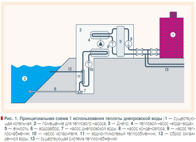

Рис. 1. Принципиальная схема 1 использования теплоты днепровской воды

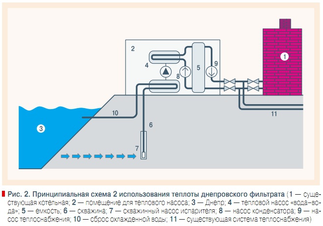

Рис. 2. Принципиальная схема 2 использования теплоты днепровского фильтрата

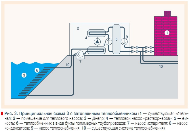

Рис. 3. Принципиальная схема 3 с затопленным теплообменником

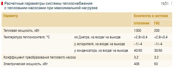

Табл. 1. Расчетные параметры системы теплоснабжения с тепловыми насосами при максимальной нагрузке

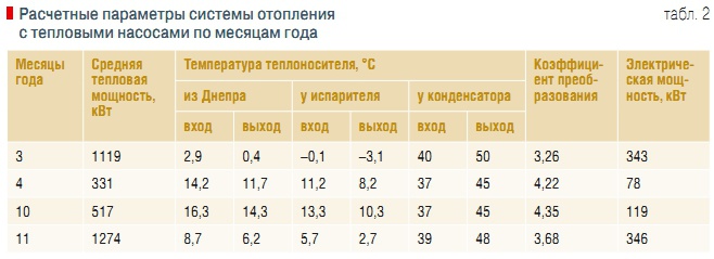

Табл. 2. Расчетные параметры системы отопления с тепловыми насосами по месяцам года

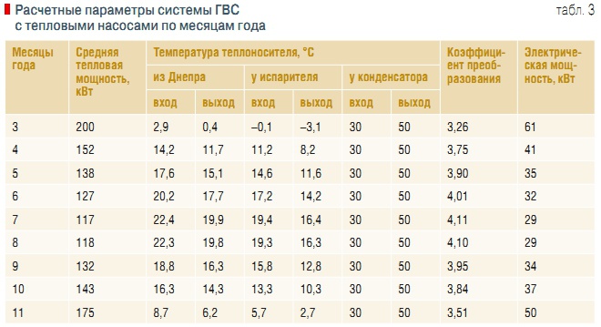

Табл. 3. Расчетные параметры системы ГВС с тепловыми насосами по месяцам года

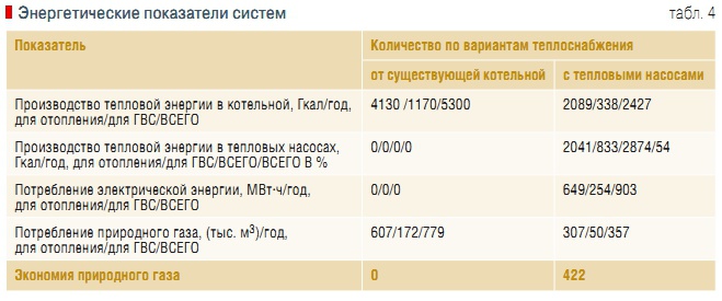

Табл. 4. Энергетические показатели систем

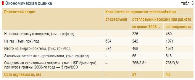

Табл. 5. Экономическая оценка

Вода для системы горячего водоснабжения готовится непосредственно в котельной и подается в дома по четырехтрубной тепловой сети. Системы отопления присоединены к тепловой сети по зависимой схеме без элеваторов и насосов. Были рассмотрены три возможные схемы использования тепловых насосов. В первой схеме (рис. 1) вода из Днепра обменивается теплом с гликолевым контуром испарителя теплового насоса через теплообменник.
Тепловой насос 4, состоящий из компрессора, испарителя и конденсатора, установлен в помещении 2. Насос 7 подает днепровскую воду к теплообменнику 11, где она охлаждается и возвращается в Днепр через водосброс 12. В том же теплообменнике подогревается раствор гликоля, который насосом 10 подается в испаритель теплового насоса 4. Теплота конденсации холодильного агента отводится водой, которая подается насосом 8 и накапливается в емкости 5, откуда насосом 9 подогретая вода подается в существующую систему теплоснабжения 13.
Вторая схема (рис. 2) предполагает возможность использования при благоприятных гидрогеологических условиях* более теплой воды днепровского фильтрата. В этой схеме насос испарителя 7 установлен в скважине 6, связанной с водой Днепра через водонасыщенный пласт, через который днепровская вода фильтруется к скважине, повышая при этом свою температуру зимой к уровню, приближающемуся к естественной температуре грунта, т.е. приблизительно к 6–8 °С.
При таких температурах коэффициент преобразования теплового насоса выше, чем в схеме 1, и можно обойтись без гликолевого контура. В третьей схеме (рис. 3) днепровская вода вообще никуда не перемещается, но омывает погруженную в нее бухту из полиэтиленовой трубы, через которую циркулирует охлажденный в испарителе теплового насоса водный раствор гликоля. В этой схеме устранена возможность обмерзания поверхности теплообмена в испарителе.
Обмерзание самой бухты не опасно, оно не может стать причиной аварии, потому что лед, если он возникнет, постепенно растает под воздействием тепла днепровской воды. С другой стороны, применение гликолевого контура несколько ухудшает коэффициент преобразования теплового насоса. Оценка затрат и экономического эффекта от применения тепловых насосов производилась при условии, что тепловые насосы будут подавать теплоноситель в существующие системы отопления старых домов по расчетному температурному графику 95–70 °С с верхней срезкой на уровне 50 °С в подающем трубопроводе.
Этот уровень, отвечающий техническим возможностям одноступенчатого теплового насоса при самом низком за отопительный период коэффициенте преобразования, равном 3,2, позволит ему работать при температурах наружного воздуха –4 °С и выше, обеспечивая в этот период все потребности горячего водоснабжения, а также 100 % нужд в отоплении. При температурах наружного воздуха –5 °С и ниже тепловые насосы отключаются, и должна работать котельная.

В табл. 1–3 представлены некоторые расчетные параметры систем теплоснабжения от тепловых насосов. В табл. 4 представлены сопоставимые энергетические показатели системы теплоснабжения от существующей котельной и от котельной совместно с тепловыми насосами. Установив в котельной тепловые насосы, можно сократить потребление природного газа на 422 тыс. м3 в год.
При действующей в 2008 г. все еще не слишком высокой цене, равной 686 грн за 1000 м3 газа, и стоимости электрической энергии 0,25 грн/(кВтч) эффект от экономии газа будет относительно скромным. Поэтому экономическая оценка вариантов теплоснабжения (табл. 5) выполнена еще и по тем ценам, которые ожидают нас в ближайшее время. Прогнозировать цены на энергоносители — задача достаточно сложная вообще, а в условиях разразившегося в самом конце 2008 г. мирового финансово-экономического кризиса, любой прогноз может оказаться ошибочным.
Вместе с тем, нет никаких сомнений в том, что цена на газ будет расти постоянно, поскольку его запасы в недрах истощаются, а стоимость добычи газа будет объективно увеличиваться по мере истощения месторождений. Вместе с газом будет расти и стоимость электрической энергии, но это будет происходить не так быстро, потому что электроэнергия вырабатывается различными способами, и не только при сжигании газа.
С учетом этих факторов представляется, что в перспективе нескольких лет нас ожидает цена на газ 3 грн/м3,а тариф на электроэнергию составит 0,5 грн/(кВтч). Именно эти цены были приняты во внимание при вычислении показателей последней колонки табл. 5.Итак, технико-экономическое обоснование показало, что теперь самое время начинать реализацию проекта. Затратив в ближайшее время около 4 млн грн, можно через дватри года иметь установку, способную экономить ежегодно почти 1 млн грн и более.
