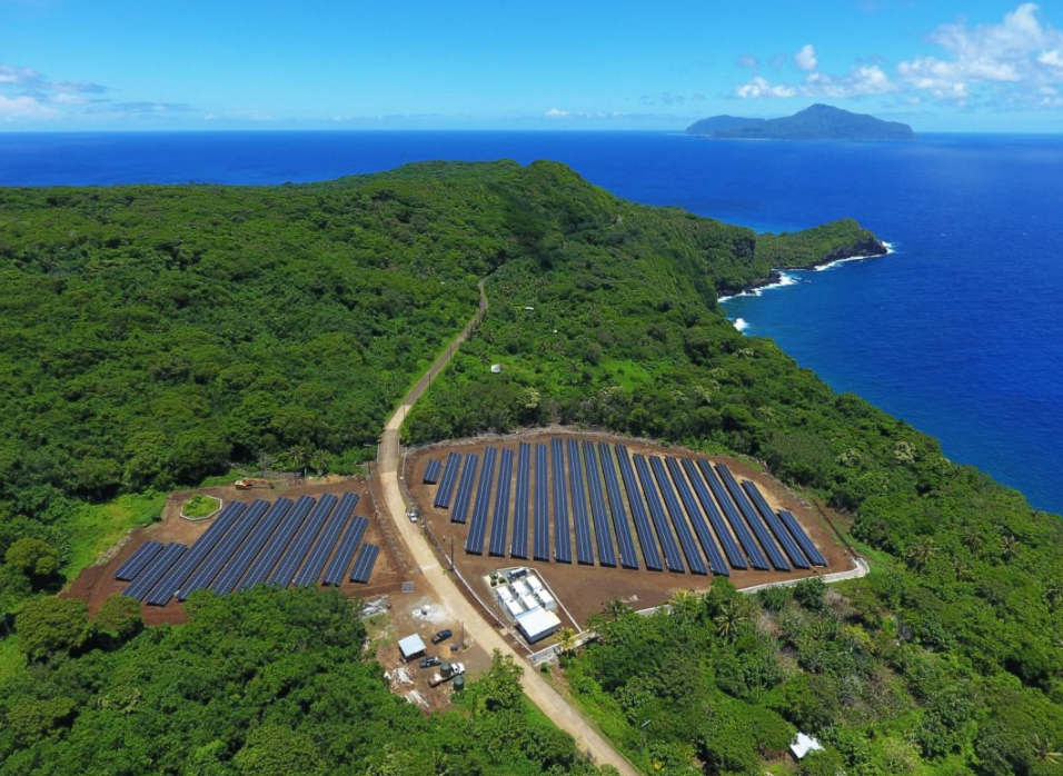

Речь идёт об острове Тау, который юридически относится к США, но по факту находится в примерно 6500 километрах от Америки. Население острова составляет около 600 человек, в основном аборигенов, электричество для которых появилось в последние несколько десятилетий. На острове есть даже аэропорт, принимающий несколько воздушных судов в день, но используется он исключительно для частных перелётов.
В части чисел декларируется следующее:
  • Установлено 5328 солнечных панелей, способных при нужной погоде генерить до 1,4 МВт;
  • Установлено 60 аккумуляторов Powerpack (это промышленный аккумулятор, не путать с Powerwall), способных хранить до 6 МВт·ч;
  • С этим объёмом хранения электричества на потребности острова может хватить до 3х дней;
  • Ранее острову в год надо было около 415 тысяч литров солярки.
Для подчёркивания экологичной экологичности идёт постоянный акцент на том, что “плохие и дымящие дизельные генераторы, на которые расходовалось дикое количество топлива, были успешно заменены”.
А давайте-ка вырубим лес!
Посчитаем. Декларируемые 415 тысяч литров солярки – это пять цистерн на весь остров на год, чуть больше тонны на сутки. Исходя из этого, фактический расход топлива будет примерно в 415.000 / (365 * 24) = 47 литра в час. Да, и это мы ещё делаем допущение, что их надо было 415 тысяч, а теперь надо нуль – что, в общем, не так, т.е. расход сильно снизился, но не обнулился.
И тут мы натыкаемся на первую странность – если попробовать найти дизель-генератор, исходя из такого потребления, то пиковая мощность у таких систем будет около 270 кВт – например, Gesan DTA 300 E или VibroPower VP 250.
Фактическая мощность устройств, потребляющих такие объёмы топлива, в несколько раз меньше, чем задекларированная в проекте мощность солнечных батарей в 1.4 МВт. Вариантов “почему так” может быть много – например, на далёком островке работают чудо-генераторы, извлекающие из литра солярки примерно в 6 раз больше мощности, чем новенькое современное немецкое изделие (очень сомнительный вариант). Или что “для громкости чисел” генерирующие мощности фактически установленных панелей завышены в разы, т.е. для пресс-релиза взято что-то типа “номинальная пиковая генерация в идеальных условиях”, хотя разлёт чисел (около 250-270 кВт и 1,4 МВт – почти в 6 раз) для такого слишком велик. Впрочем, для варианта “и доврали про установленную мощность, и завысили исходное потребление” подойдёт отлично.
  • 04-05-2017
    Дмитрий Игонин
    Если 6 МВт ч хватает на 3 дня, то среднее потребление составит 83,3 кВт. Всего то! Тогда пиковое потребление 270 кВт вполне правдоподобно.
