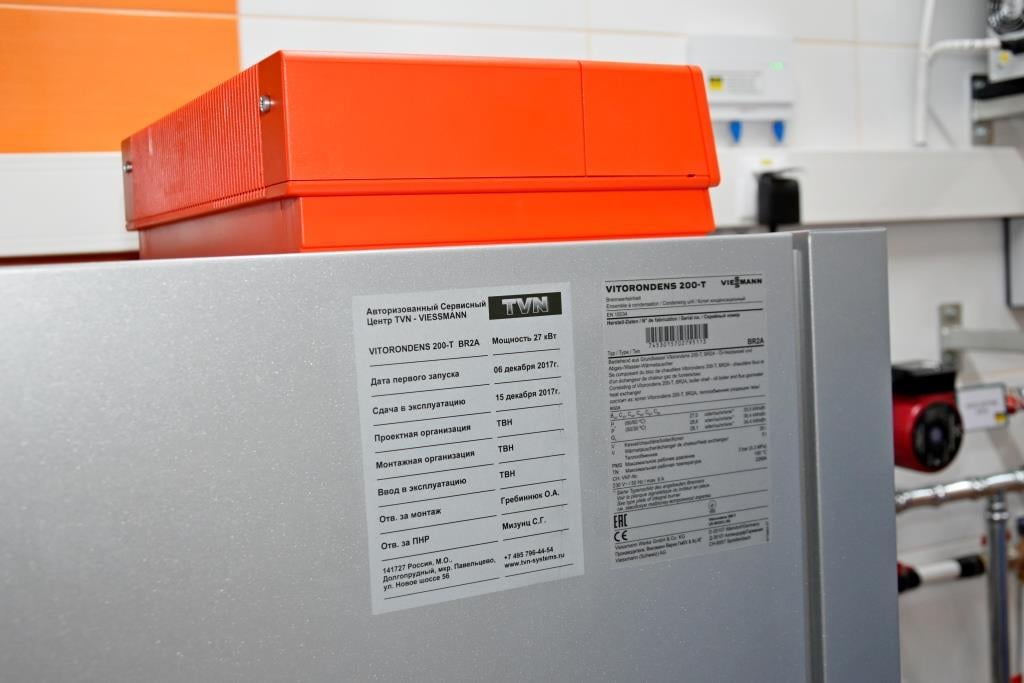

Энергетическая модернизация котельной — это сложный и кропотливый процесс, требующий высокой квалификации инженеров, важно рассматривать дом в качестве общей системы. Инженеры анализируют энергетическое состояние тела здания и технологических возможностей реализации будущего проектного решения по модернизации котельной. Исходя из полученных данных разрабатывается проектная документация. При этом всегда учитываются индивидуальные потребности и предпосылки домовладельца, а также принимается в расчет финансовая возможность владельца дома. Для каждого дома существует свой порядок действий в зависимости от исходной ситуации и преследуемых целей. Важно рассматривать дом в качестве общей системы и использовать уже имеющийся потенциал экономии. Энергетически рационально модернизированная котельная обеспечивает высокий жилищный комфорт и приятный микроклимат. Снижается энергопотребление дома. Вместе с тем домовладелец становится менее зависимым от будущих изменений цен на топливо и электричество. Компания ТВН Инженерные системы провела работу по разработке проектной документации и предложила домовладельцу в качестве основного источника тепла Vitorondens 200-T BR2A 27 кВт — жидкотопливный конденсационный котел напольного исполнения с оптимальным соотношением цена-производительность, высокой эксплуатационной надежностью и малой занимаемой полезной площадью. Котел поставляется с жидкотопливной горелкой Vitoflame 300 предназначенной для всех стандартных видов легкого дизельного топлива.

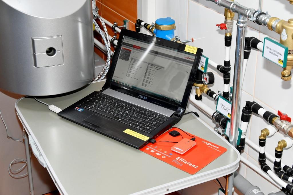

Управление отопительной установкой и системой отопления осуществляется контроллером Vitotronic 200 тип KO2B выполняющим следующие функции:
  • Контроллер погодозависимого цифрового программного управления котловым контуром и отопительными контурами,
  • Программируемое переключение суточных и недельных режимов работы
  • Раздельная настройка временных программ, кривых отопления, заданных значений температуры и режимов работы
  • Регулировка температуры воды по датчику температуры емкостного водонагревателя
  • Интегрированная система диагностики и другие функции

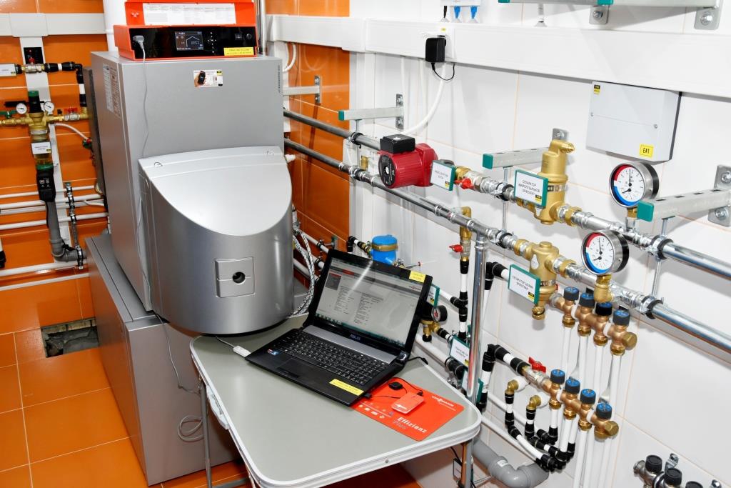

Распределительные коллектора кустарного производства заменили на энергоэффективные и высокотехнологичные распределительные системы Huch EnTEC. При прокладке новых трубопроводов и расстановки котельного оборудования в помещение котельной для нас было важным моментом выполнить это эстетично, рационально и аккуратно. Во избежание недопустимого повышения давления котел и бойлер снабжены предохранительными клапанами. Для компенсации теплового расширения в системе отопления и водоснабжения установлены мембранные расширительные баки фирмы Reflex с отсечной запорной арматурой. Система отопления оборудована защитной функцией от понижения и повышения давления теплоносителя в греющем контуре с выдачей аварийного сигнала на контроллер Vitotronic и оповещением посредством СМС и электронной почты домовладельца. Режим работы котельной автоматический. Управление котельной с любой точки мира с помощью мобильных устройств (при условии доступа к интернет).
