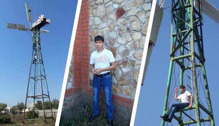

Однако самой заметной достопримечательностью является здесь всё же сам ветряк, ветряная электростанция. Как же удалось его соорудить?
— Поскольку вещь эта очень дорогая, эксперименты пришлось проводить с металлоломом, — поясняет большесолдатский Кулибин. — Сооружал агрегат из узлов обычных наших отечественных автомобилей. Вся башня была сварена из труб, купленных на металлоломном пункте, в качестве мультипликатора использован редуктор от ГАЗ-53, самодельные лопасти плюс генератор в 15 киловатт. Потрачено на всё это добро около 30 тысяч рублей.
Но вот незадача! Поскольку первая электростанция была с хвостом, во время сильных турбулентных потоков её крутило во все стороны — да так, что ступица от ГАЗ-53 однажды треснула. Тогда пришлось пойти на переделку. Убрать хвост, вместо него поставить виндрозы — для ориентации по ветру. И проблема исчезла. Дополнительно было потрачено около 20 тысяч дополнительно. Работает она уже второй десяток лет.
